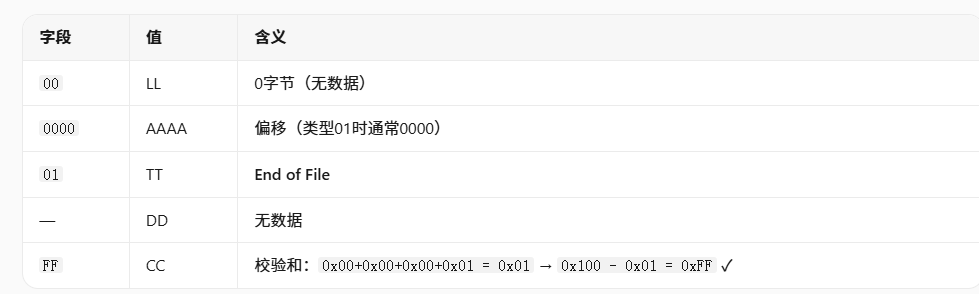

部分合并的hex文件,比如高地址在前面,TOOL的hex解析容易出错,已经解决。
还有些hex有骚操作,不带结束EOF,TOOL也解析支持了
:00 0000 01 FF
