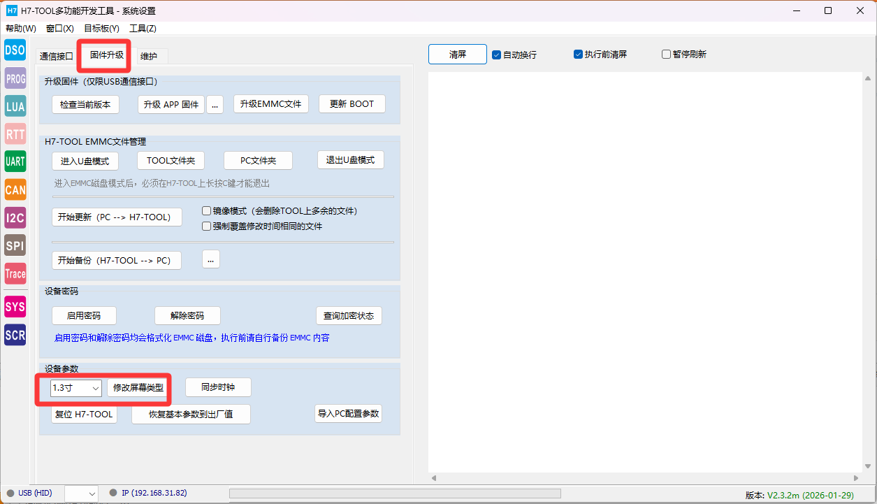

手上的应该是第一代的硬件版本了,用了好久。因为上一个版本是2.2.5版本没支持小华的HC32F448芯片的烧录所以周末升级了2.31后。升级完后测试了一下烧录正常然后有几天没用。今天上电后发现屏幕也不亮,按键没反应。但是可以连电脑,可以通过电脑读取屏幕,看到TVCC只有2.2V了,实际万用表量了一下的确是2.2V。有人可以指导一下怎么修吗?是U35坏了吗?

这里选择1.3寸,点击修改屏幕类型试试
