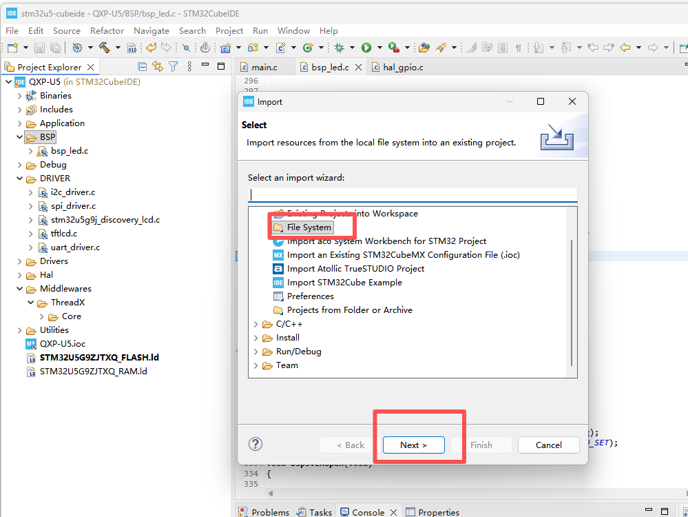

二、如何批量添加带箭头的部分文件到STM32CubeIDE中?
在STM32CubeIDE中,批量添加带“小箭头”的链接文件,最直接的方法是使用 **`Import`(导入)** 功能,它可以一次性选择多个文件或整个文件夹。
### ⚙️ 操作步骤:使用“导入”功能批量添加
1.  **打开导入向导**:在IDE的 `Project Explorer`(项目资源管理器)中,右键点击你的工程或目标文件夹,选择 **`Import...`** 。
2.  **选择导入源**:在弹出的窗口中,展开 **`General`** 文件夹,选择 **`File System`**,然后点击 `Next >`。

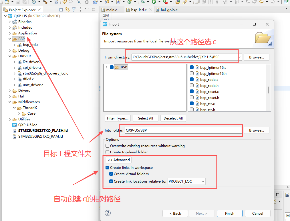

3.  **选择文件**:在 `From directory` 一栏,点击 `Browse...` 找到并选中存放你BSP源码的**外部文件夹**。此时,中间的文件列表会显示该文件夹下的所有内容。你可以勾选需要添加的**单个文件**,或者直接勾选**整个文件夹**来批量选择。
4.  **关键一步:创建链接**:点击窗口下方的 **`Advanced >>`** 按钮展开高级选项,然后**务必勾选 `Create links in the workspace` (或 `Create link to files instead of copying`)**。
5.  **设置目标文件夹**:在 `Into folder` 字段,点击 `Browse...` 选择你工程中的目标文件夹(例如工程根目录或 `Src` 文件夹)。
6.  **完成导入**:点击 `Finish`。此时,你选中的所有文件就会以“链接文件”(带小箭头)的形式出现在你的工程中。
### �� 补充:头文件路径配置
文件链接成功后,编译时可能仍会报错“找不到头文件”。这是因为链接仅关联了 `.c` 文件,编译器还需要知道去哪里找对应的 `.h` 文件。
你需要将BSP文件夹的头文件路径添加到工程的包含路径中:
1.  右键工程 -> `Properties` -> `C/C++ Build` -> `Settings` -> `Tool Settings` -> `MCU GCC Compiler` -> `Include paths`。
2.  点击 `Add...` -> 选择 `Workspace...`,然后从工作空间中选择你刚刚链接进来的BSP文件夹(或其下的 `inc` 子文件夹)。
3.  点击 `OK` 保存。
### �� 更快的方法:拖放操作
作为备选,你也可以直接从文件管理器中将文件或文件夹**拖放**到IDE的 `Project Explorer` 中。此时会弹出一个对话框,询问是“Copy”(复制)还是“Link”(链接),选择 **`Link`** 即可。但这个方法在文件数量很大时可能不如“导入”功能稳定。
### ⚠️ 重要提示:关于路径可移植性
为了保证工程拷贝到其他电脑后能正常编译,在添加链接时,请确保源文件(BSP文件夹)的路径是**相对路径**。
*   **最佳实践**:将BSP文件夹放在**工程文件夹的上级目录**或**与工程文件夹平级**的公共目录下。这样,导入时勾选 `Create links` 后,IDE会自动使用相对路径(如 `../BSP`)来记录链接位置。
*   **避免使用绝对路径**:不要使用像 `C:\Users\...\BSP` 这样的路径,否则换一台电脑后链接就会失效。
