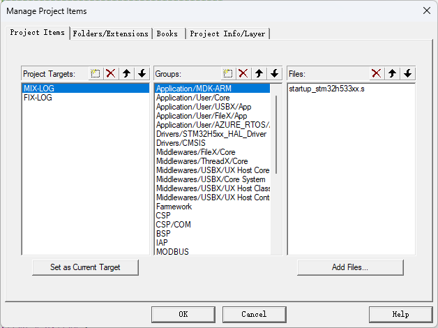

MDK5在这里增删、改名很方便。

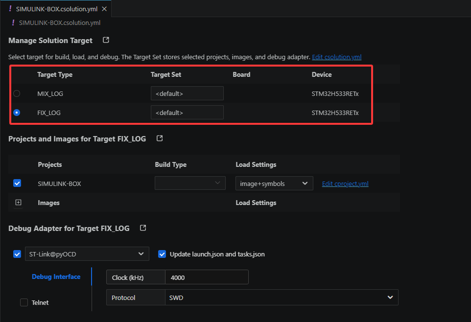

MDK6有下面这个界面,这是v5导入的
看了yml文件,和这两个分支相关的地方太多了,似乎没有一键增删修改的地方。
有大佬研究过怎么处理吗?
yml文件一个一个地方修改可就太难用了。

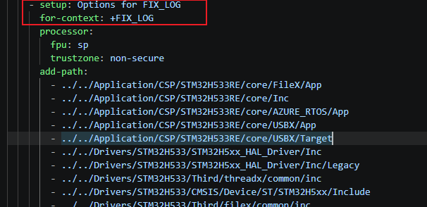

① .csolution.yml   :
solution-> target-types -> - type
- type: name
复制 - type及其下所有子项,续接在后面然后修改, FIX_LOG为分支名称。
此处子项配置,分支名称、芯片信号、优化等级、调试接口,添加后可在图形界面修改选择。
②.cproject.yml  :
project -> setups -> -setup
复制 -setup及其下所有子项,续接在后面然后修改,FIX_LOG为分支名称,要和步骤①中的名称完全一致。
此处子项配置:编译选项、宏定义、包含目录、链接选项等。
③.cproject.yml :
project -> linker
此处为每个target设置链接脚本,脚本可以是同一个。
for-context:  要和步骤①中的名称完全一致。
