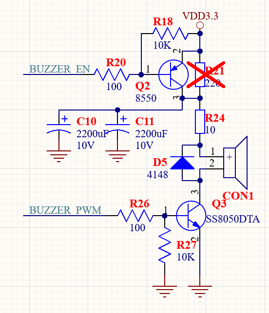

你想要哪种带有尾音的效果,类似于空调按键的那个叮叮声吗?它是由两组信号控制实现的,一个PWM+一个电源控制,声音逐渐减弱的尾音是靠关闭电源让电容缓慢放电来实现的,需要几千uF的电容才能听到明显的尾音。
22
22
22
发表于 2026-7-10 14:17:36 | 显示全部楼层

 楼主| 发表于 2026-7-10 20:52:20 | 显示全部楼层
xiaoleizii 发表于 2026-7-10 14:10
你想要哪种带有尾音的效果,类似于空调按键的那个叮叮声吗?它是由两组信号控制实现的,一个PWM+一个电源控 ...
是的,是要这种效果。如果不加电源控制的话,有办法实现吗?

 楼主| 发表于 2026-7-11 11:43:44 | 显示全部楼层
xiaoleizii 发表于 2026-7-10 14:17
电路可以参考这个
B站上看了一下,确实也是这样做的。但是我硬件已经做好了,没法配合硬件实现了。纯软件有实现的方案不?
https://www.bilibili.com/video/B ... 81fbb61fef29905eb47
这个链接上做的效果就可以。他也是靠控制电源配合实现的。
