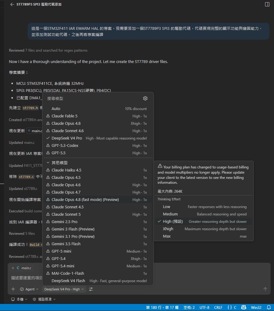

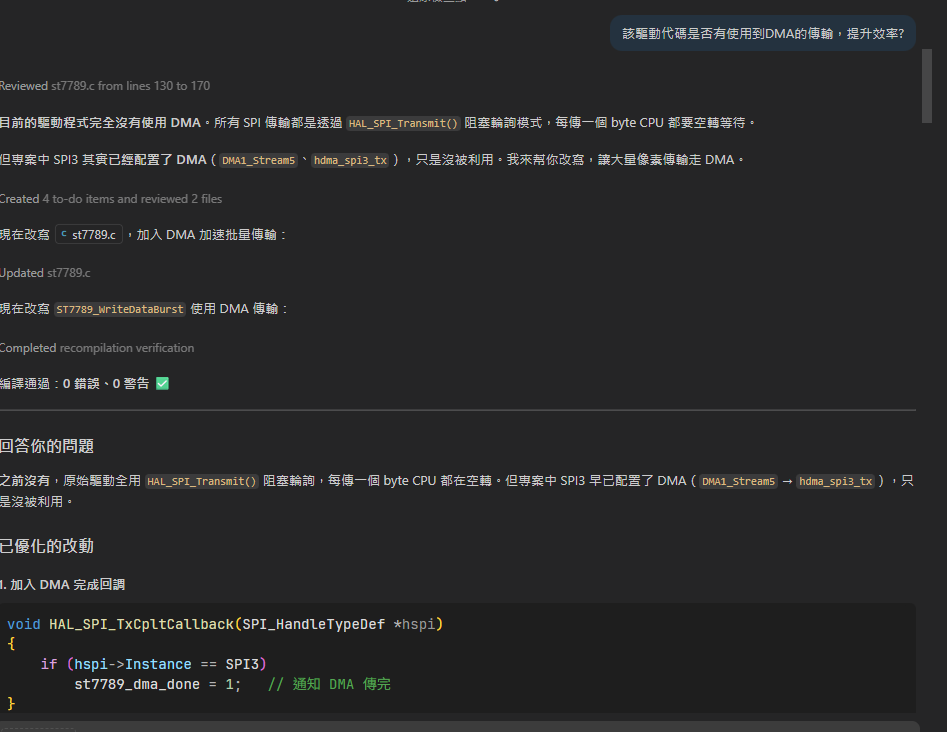

這是一個範例 用STM32CUBEMX創建好基礎專案之後,需求方案提交給AI既可 最終實現LVGL 的DEMO

你开了pro+会员吗,改为按token计费之后,这个消耗可控吗,能满足需求吗?(我是pro,感觉问不了几个问题,我的额度就没有了)

我算是單片機STM32新手小白,也是接觸到STM32後才去用VSCODE 我用的是PRO+ ,需要額外再開通AI credit 我是額外20USD來用的,有些時候看情況調整!
另外 消耗不可控 哈哈 我有時候會超也很難控制,目前尚可以滿足一切玩STM32沒問題!
對了 因為TOKEN消耗太快 我用了 DEEPSEEKV4 偶爾替代,DS便宜太多了 也能滿足STM32 的日常!
