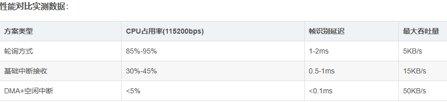

     嵌入式工程师在实现Modbus从机时,通常会面临三种接收方案的选择:
      1 轮询方式:CPU不断查询USART接收寄存器状态,简单但CPU占用率极高
      2 基础中断接收:每个字节触发中断,频繁中断导致系统响应延迟
      3 DMA+空闲中断:DMA自动搬运数据,空闲中断精准判断帧结束
    以下是这三种方案的优略比较,很明显,第3种方案是最优选择。
    有哪位大神能系统讲讲DMA+空闲中断方式的Modbus通信啊,最好能有个实例辅助验证讲解,
    在网上也查了好多,好的讲解都是夸夸其谈或者AI生成的美文,应用起来各种问题,
    硬汉大神有好几版讲Modbus通信的实例+示例程序的,讲的非常好,非常仔细,
   也希望硬汉大神团队,能否更新版Modbus通信,把Modbus通信升级到DMA+空闲中断模式,给大家讲解讲解。
