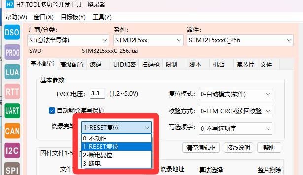

1、根据这里选择的烧录完毕后的复位模式。

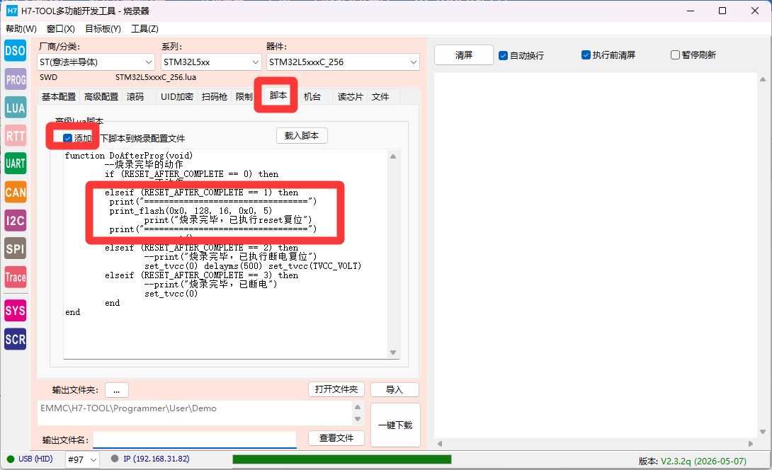

2、高级脚本里面重定向烧录完毕的执行函数,比如我这里是在硬件复位后执行动作
[Lua] 纯文本查看 复制代码
function DoAfterProg(void)
	--烧录完毕的动作
	if (RESET_AFTER_COMPLETE == 0) then
		--不动作
	elseif (RESET_AFTER_COMPLETE == 1) then
         print("=================================")
         print_flash(0x0, 128, 16, 0x0, 5)
		print("烧录完毕,已执行reset复位")
		pg_reset()
	elseif (RESET_AFTER_COMPLETE == 2) then
		--print("烧录完毕,已执行断电复位")
		set_tvcc(0) delayms(500) set_tvcc(TVCC_VOLT)
	elseif (RESET_AFTER_COMPLETE == 3) then
		--print("烧录完毕,已断电")
		set_tvcc(0)
	end
end

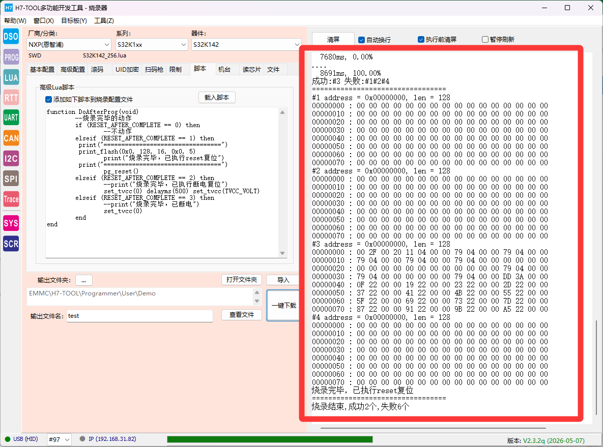

执行效果:
