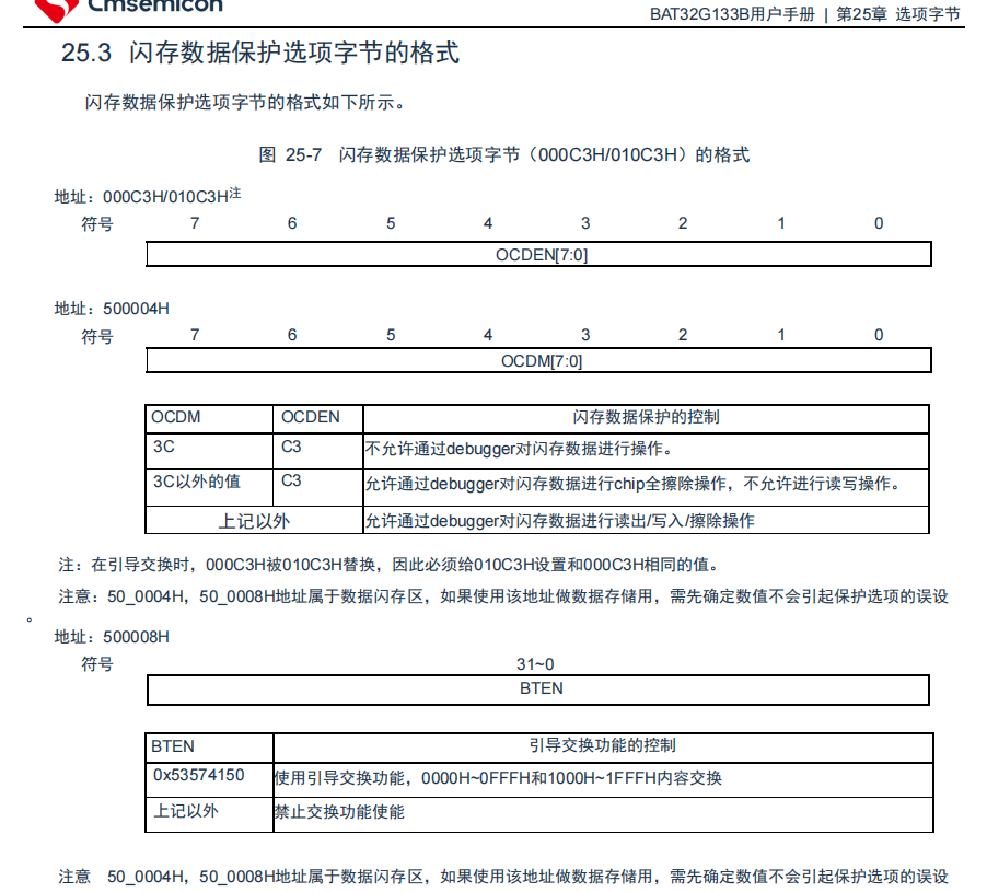

这个芯片是这样的,它是4个字节的选项字节控制,但是这个四个字节是在内部Flash的开头位置设置的。
使能和解除原理

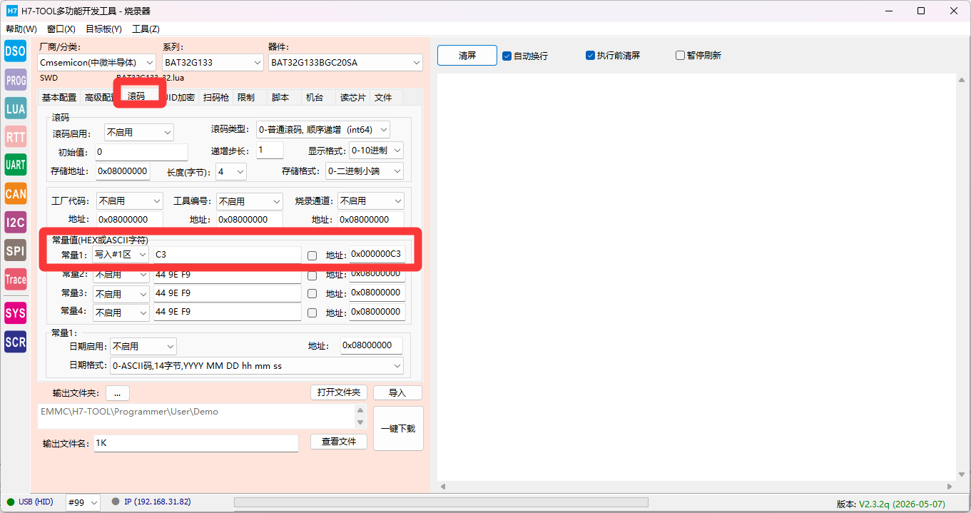

使能Flash保护
TOOL设置,地址C3设置为C3即可

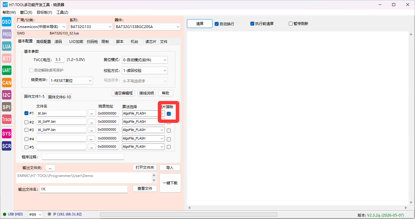

解除Flash保护方法
勾选整片擦除即可

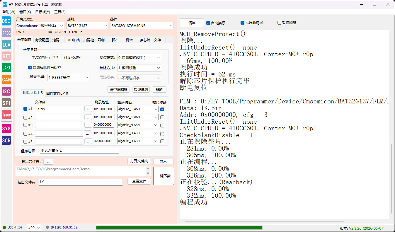

 楼主| 发表于 2026-6-12 00:03:26 | 显示全部楼层
更新增加自动解除保护
