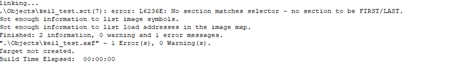

楼主提供的工程代码比较简单,没法直接编译帮你测试下
比如下面这个,缺少xxx.S启动文件
 楼主| 发表于 2026-5-30 07:47:37 | 显示全部楼层
int a[-1]; 和 int b[-1]; 不是会导致编译错误吗,为什么会进入链接阶段呢
