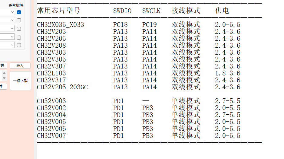

比如让AI把表格整理成文本,方便我复制粘贴到我们TOOL上位机使用,这些杂活不用自己动手了
