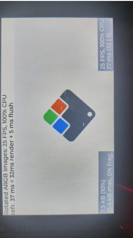

SDRAM开辟了三个全屏显存,在LVGL渲染好之后用MDMA搬运到SDRAM,现在的问题是会有白色的长度大小不固定的线条出现消失
如图
用GDB在调试的时候读内存导出数据
然后导入7yuv看到的是正常的,所以SDRAM里的数据是正常的
然后我又测CPU直接刷纯色

解决了,实际是dcache清除的时候偏移量算错了,因为我分了两个缓存区,清除dcache的时候不小心把传给MDMA的地址给了dcache,所以白线几乎只不出现在下半屏.为什么GDB导出的数据居然是正常的?因为如果dcache如果还保存着相关数据,就不会真的去读SDRAM,即使调试器上根据地址去看,看到的也是dcache保存的数据
