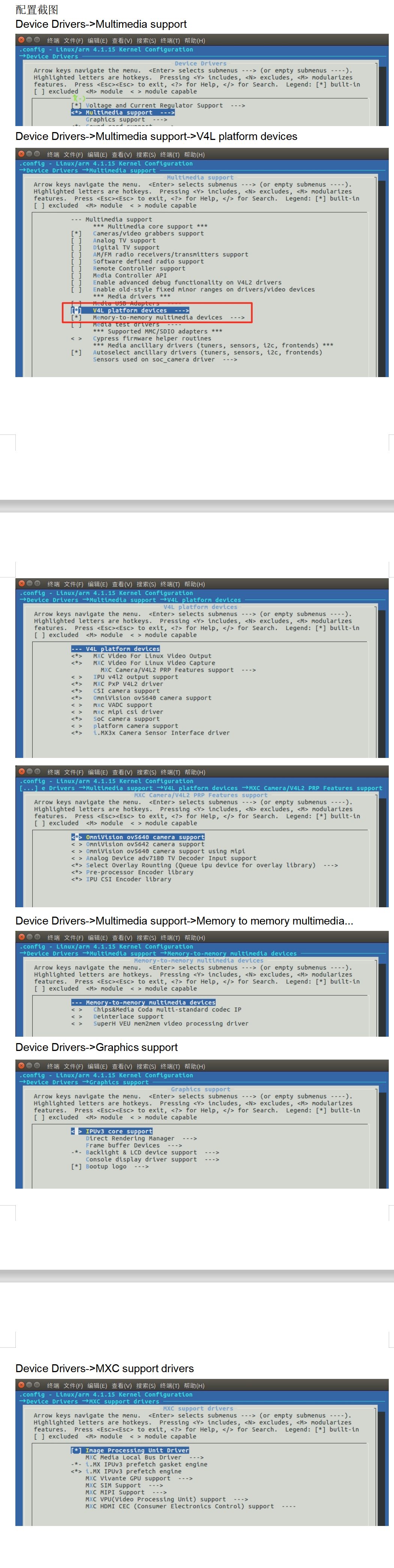

1.内核配置
然后执行make zImage编译内核

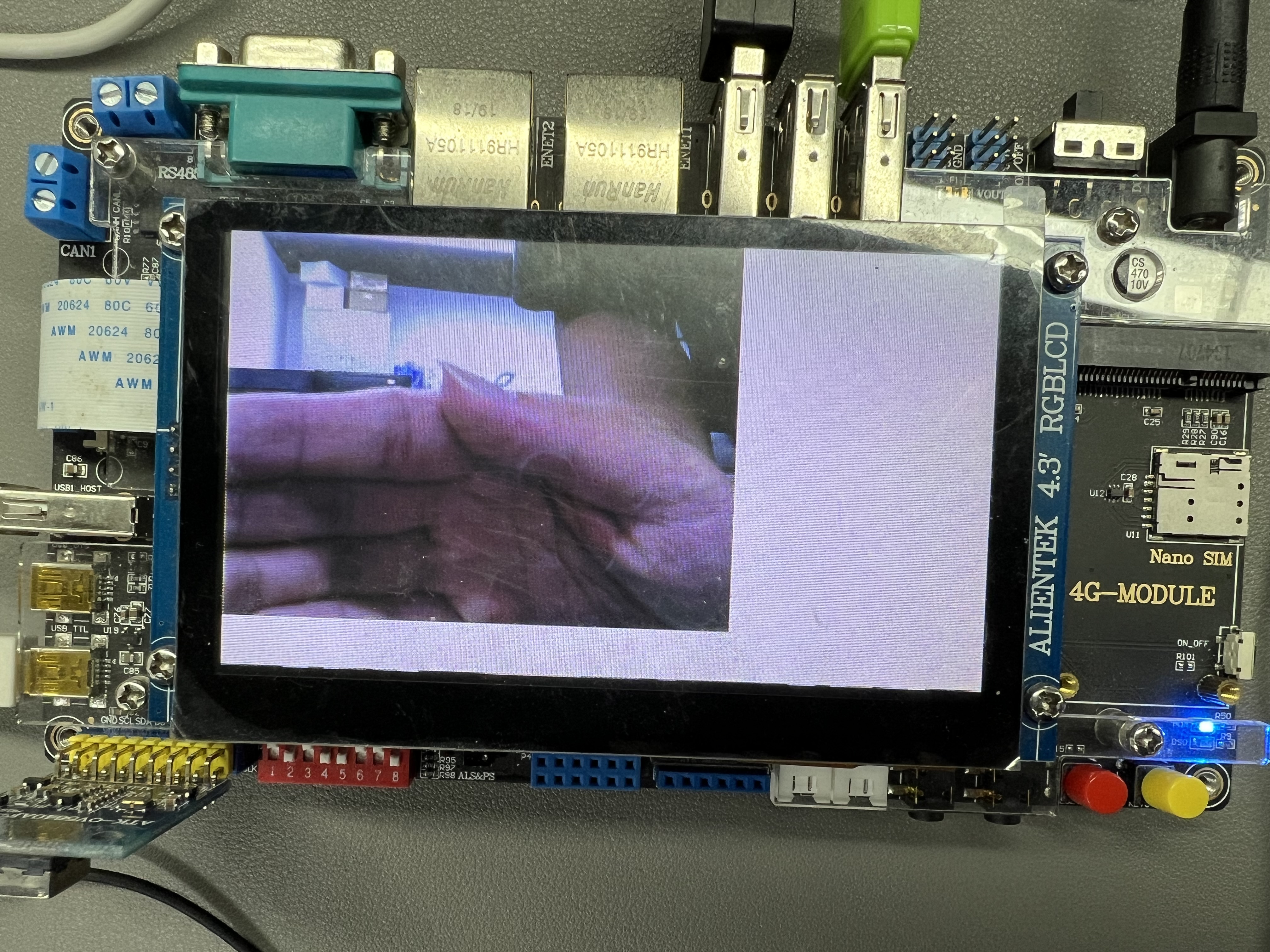

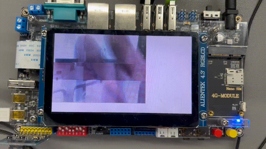

2.此时下载到开发板,插上摄像头,其实可以驱动起来了,但是图像有问题
如图
我一直以为是应用层有问题,查了大半天,也问了ai,无法解决,本打算放弃了,在百度随便看看imx6ull+ov5640的帖子,结果找到了一篇教修改驱动的
https://blog.csdn.net/qq_62270640/article/details/159964188
按照帖子中的方式,把ov5640.c都改了,就正常显示图像了

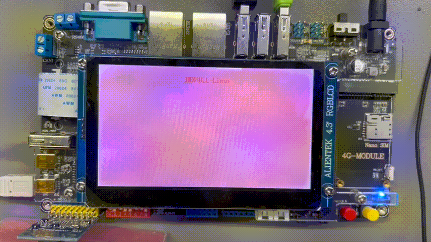

应用程序就使用原子的例程就可以
字符叠加显示
