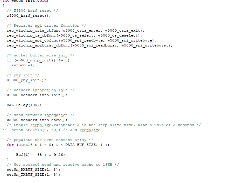

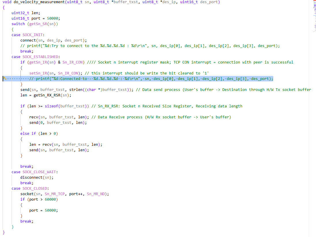

使用STM32L462 SPI 驱动W5100S做Ethernet 速度测试,测试出来速度只有21KB/S感觉有点太慢了,SPI速度为32Mbit/s,没有用DMA,但是感觉不用DMA应该也不至于这么慢吧,还有什么原因导致的?有大佬知道嘛

发表于 2026-5-26 01:07:05 | 显示全部楼层
加上时间测量,看看是发送本身慢还是两次发送的间隔太长

 楼主| 发表于 2026-5-26 10:04:29 | 显示全部楼层
应该是do_velocity_measurement这个里面太耗时了

 楼主| 发表于 2026-5-26 15:01:37 | 显示全部楼层
我把SPI 速度降到8Mbit/s 发现速度依然是20KB/S,我在while1 里面循环调用发送函数,驱动是官方的io_library,加上时间测量发现,发送的时候while1里面时间会被拉长到45ms,但是官方的send函数里面确实没看到啥很耗时的
发表于 2026-5-26 16:43:36 | 显示全部楼层
geryznk 发表于 2026-5-26 15:01
我把SPI 速度降到8Mbit/s 发现速度依然是20KB/S,我在while1 里面循环调用发送函数,驱动是官方的io_libr ...
这种情况得继续细分往下测试时间了,看看那步造成的
