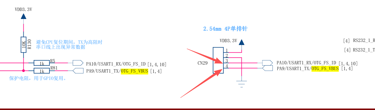

如题,在V7板子上短接PA9 PA10的排针脚的时候把主控芯片给烧了,外面只接了个CH340的TTL转USB。现在不带电的情况下核心板上3.3V和GND直接短路,PA9与PA10也短路

仅短接这两个不影响,不排除之前短接接错排针了, 或者之前的程序存在错位配置比如瞬间一个配置的高一个配置的低,短接了。
因为开发板的问题售后,我都是推荐直接短接RX和TX来排查问题的。
