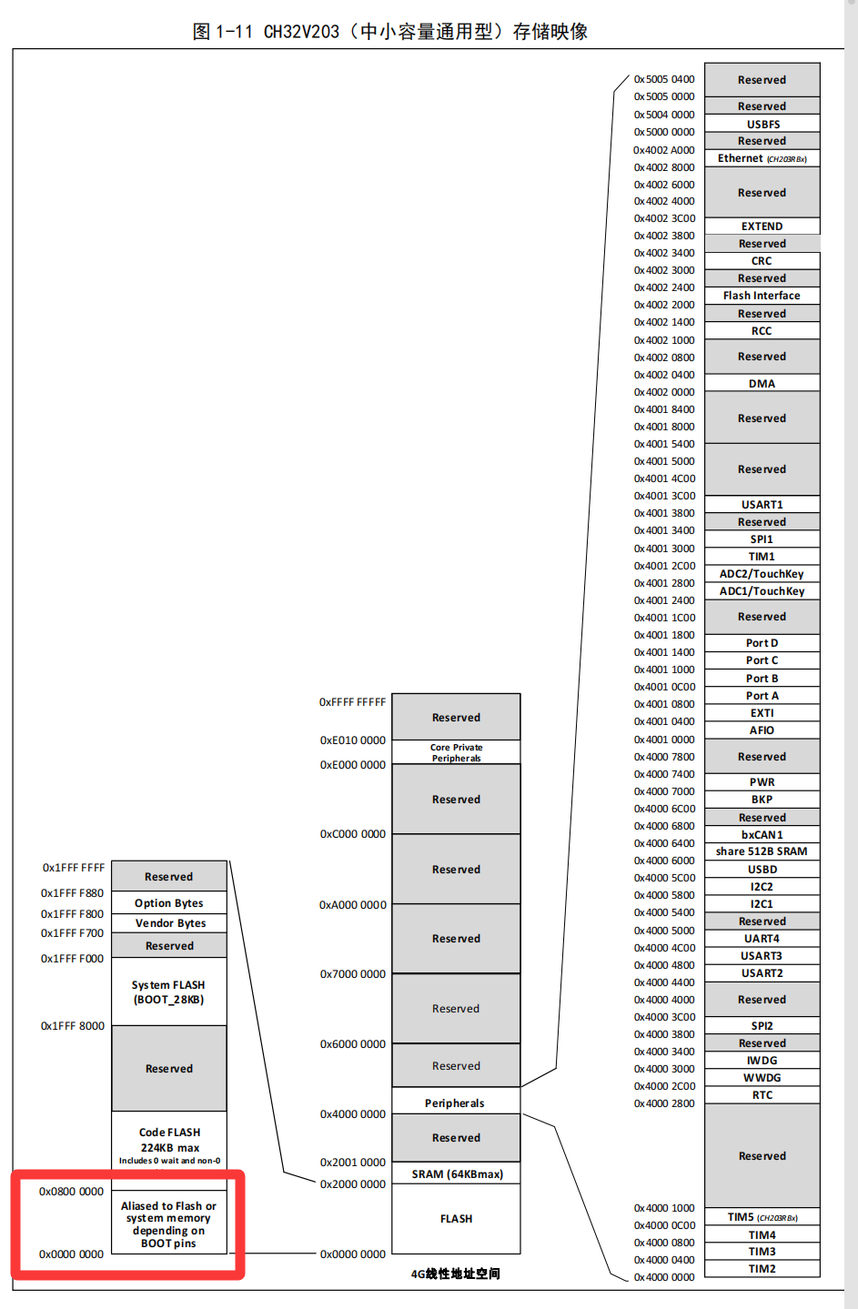

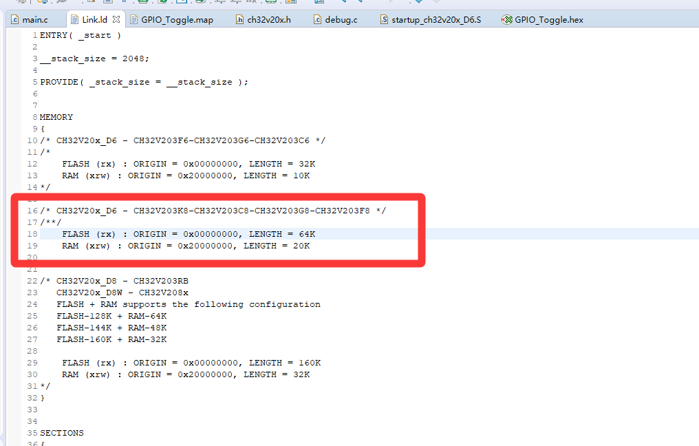

RISC-V内核的CH32V系列全是这样的,Flash的首地址是0x0800 0000, 而程序代码编译是设置的0x0000 0000
主要是因为芯片内部做了重映射,将0x0800 0000映射到0x0000 0000地址上。
这个时候程序下载就要特别注意了,如果是下载hex文件,hex文件的地址是0x0000 0000, 这个地址是不能下载程序的,最好转换成bin后,设置到指定地址0x0800 0000来下载
