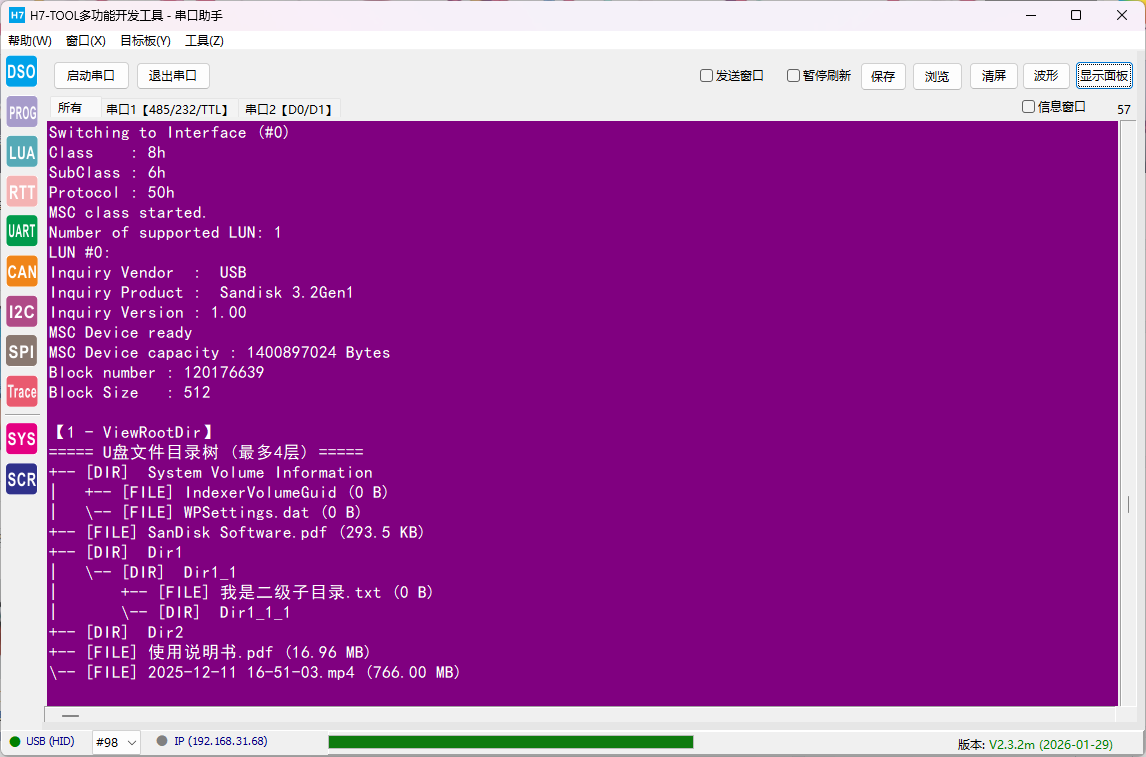

发表于 2026-5-17 15:59:41 | 显示全部楼层 |阅读模式
问题
客户反馈在原始例子基础上,自己增加了个二级目录的访问问题,即Dir下创建的子目录无法访问
测试
1、使用例子
V7-026_FatFS文件系统例子(外挂U盘)
2、使用JD上买的闪迪卡
3、测试
4、将命令1修改为如下浏览函数

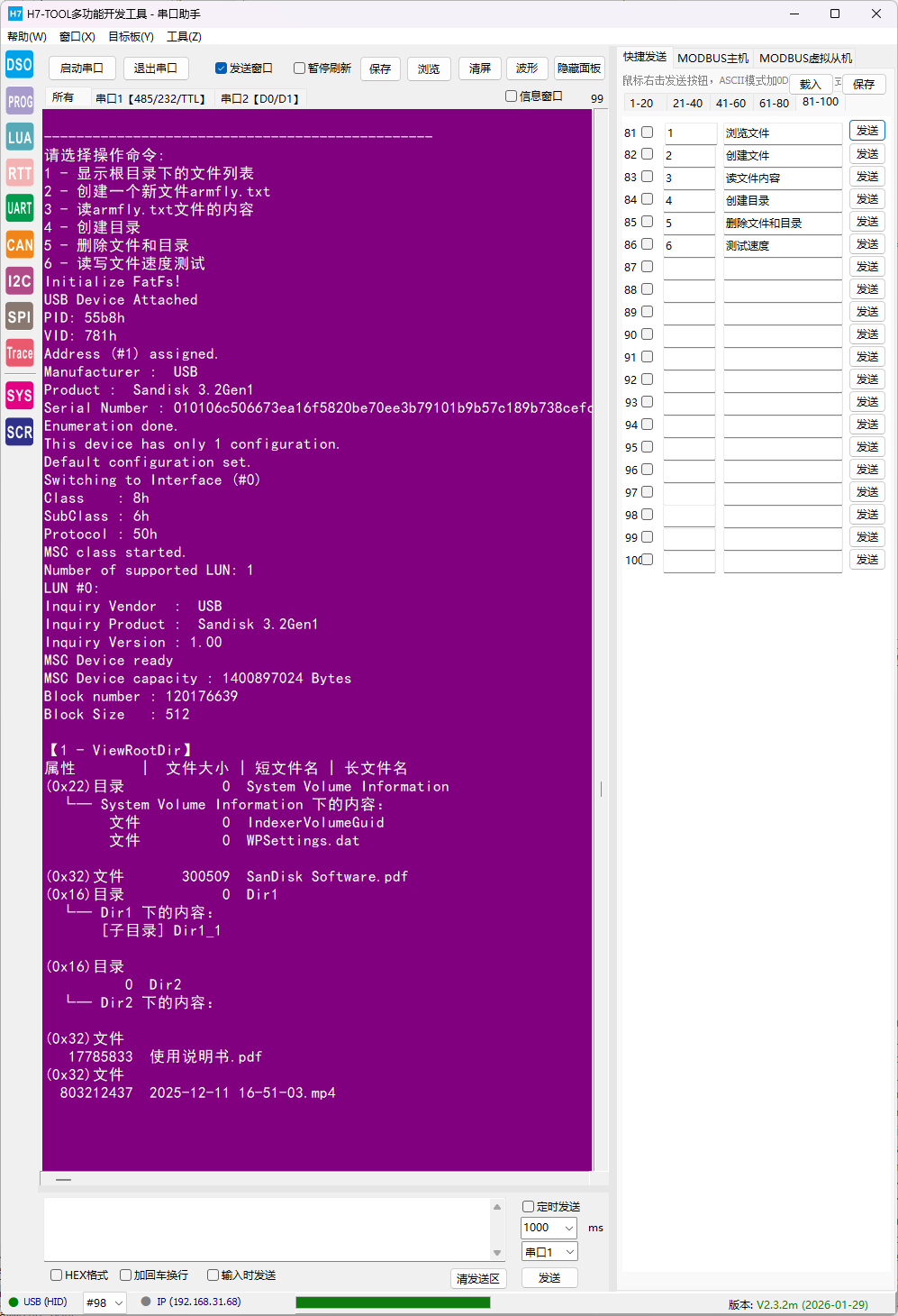

static void ViewRootDir(void)
    FRESULT result;
    uint32_t cnt = 0;
    FILINFO fno;
    DIR sub_dir;              /* 子目录句柄 */
    FILINFO sub_fno;          /* 子目录内容 */
    /* 挂载文件系统 */
    result = f_mount(&usbfs, USBDISKPath, 0);
    if (result != FR_OK)
        printf("挂载文件系统失败 (%s)\r\n", FR_Table[result]);
        return;                /* 漏了 return */
    /* 打开根文件夹 */
    result = f_opendir(&DirInf, USBDISKPath);
        printf("打开根目录失败  (%s)\r\n", FR_Table[result]);
        return;
    printf("属性        |  文件大小 | 短文件名 | 长文件名\r\n");
    for (cnt = 0; ;cnt++)
        result = f_readdir(&DirInf, &FileInf);
        if (result != FR_OK || FileInf.fname[0] == 0)
            break;
        if (FileInf.fname[0] == '.')
            continue;
        /* ====== 打印根目录当前项 ====== */
        if (FileInf.fattrib & AM_DIR)
            printf("(0x%02d)目录  ", FileInf.fattrib);
        else
            printf("(0x%02d)文件  ", FileInf.fattrib);
        f_stat(FileInf.fname, &fno);
        printf(" %10d", (int)fno.fsize);
        printf("  %s\r\n", (char *)FileInf.fname);
        /* ====== 如果是目录,打印它下面第一级内容 ====== */
            result = f_opendir(&sub_dir, FileInf.fname);
            if (result == FR_OK)
                printf("  └─ %s 下的内容:\r\n", FileInf.fname);
                while (1)
                    result = f_readdir(&sub_dir, &sub_fno);
                    if (result != FR_OK || sub_fno.fname[0] == 0)
                        break;
                    if (sub_fno.fname[0] == '.')
                        continue;
                    if (sub_fno.fattrib & AM_DIR)
                        printf("       [子目录] %s\r\n", sub_fno.fname);
                    else
                        f_stat(sub_fno.fname, &fno);
                        printf("        文件 %10d  %s\r\n", (int)fno.fsize, sub_fno.fname);
                f_closedir(&sub_dir);
                printf("\r\n");
    /* 卸载文件系统 */
    f_mount(NULL, USBDISKPath, 0);

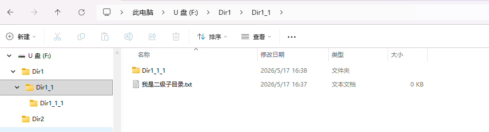

 楼主| 发表于 2026-5-17 16:49:37 | 显示全部楼层
客户要要求再来一级
[C] 纯文本查看 复制代码
static void PrintDirTree(const char *path, uint8_t level, uint8_t *prefix_mask)
    FRESULT res;
    DIR dir;
    FILINFO fno;
    char fullpath[256];
    uint32_t item_cnt = 0, item_idx = 0;
    if (level >= 4) return;
    /* 先统计目录项数量 */
    res = f_opendir(&dir, path);
    if (res != FR_OK) return;
    while (1) {
        res = f_readdir(&dir, &fno);
        if (res != FR_OK || fno.fname[0] == 0) break;
        if (fno.fname[0] == '.') continue;
        item_cnt++;
    f_closedir(&dir);
    if (item_cnt == 0) return;
    /* 正式开始遍历 */
    while (1) {
        item_idx++;
        uint8_t is_last = (item_idx == item_cnt);
        uint8_t is_dir  = (fno.fattrib & AM_DIR) ? 1 : 0;
        /* 打印缩进前缀 */
        for (uint8_t i = 0; i < level; i++) {
            printf(prefix_mask[i] ? "|   " : "    ");
        /* 连接线 */
        printf(is_last ? "\\-- " : "+-- ");
        /* 打印条目 */
        if (is_dir) {
            printf("[DIR]  %s\r\n", fno.fname);
        } else {
            FILINFO st;
            f_stat(fno.fname, &st);
            if (st.fsize < 1024) {
                printf("[FILE] %s (%lu B)\r\n", fno.fname, st.fsize);
            } else if (st.fsize < 1024 * 1024) {
                printf("[FILE] %s (%.1f KB)\r\n", fno.fname, st.fsize / 1024.0);
            } else {
                printf("[FILE] %s (%.2f MB)\r\n", fno.fname, st.fsize / (1024.0 * 1024));
        /* 递归子目录 */
        if (is_dir) {
            prefix_mask[level] = !is_last;
            if (path[0] != '\0') {
                sprintf(fullpath, "%s/%s", path, fno.fname);
            } else {
                strcpy(fullpath, fno.fname);
            PrintDirTree(fullpath, level + 1, prefix_mask);
    f_closedir(&dir);
    FRESULT result;
    uint8_t prefix_mask[4] = {0};
    if (result != FR_OK) {
        return;
    printf("===== U盘文件目录树 (最多4层) =====\r\n");
    PrintDirTree(USBDISKPath, 0, prefix_mask);
    printf("\r\n");
