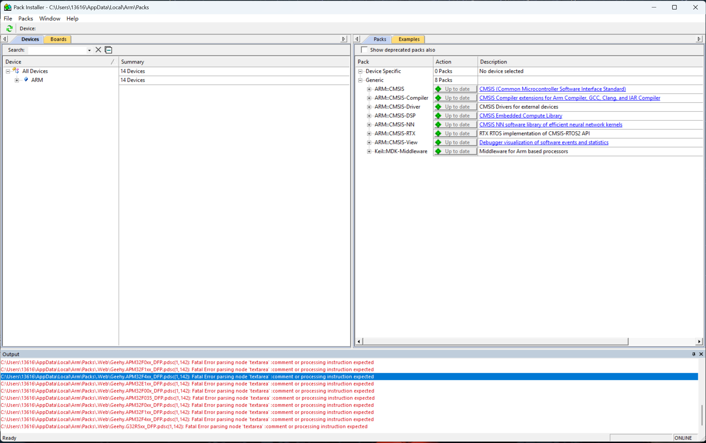

MDK5.43a 安装后 Pack installer 有很多错误, 有影响吗?

 楼主| 发表于 2026-5-3 16:24:45 | 显示全部楼层
图片发不上来

 楼主| 发表于 2026-5-4 14:21:36 | 显示全部楼层
eric2013 发表于 2026-5-4 10:24
MDK5.40安装部分pack,老是提示错误(已经解决)
https://forum.anfulai.cn/forum.php?mod=viewthread&tid ...
感谢!如图显示的错误我没用到暂时没处理了,其他需要的PACK 已用 packunzip 来安装
124631
发表于 2026-5-5 10:14:03 | 显示全部楼层
这个pdsc里面是一些基础配置信息,没有也不影响。
