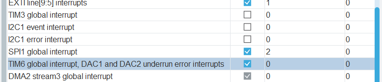

目前在开发p169h002这个屏幕和lvgl,屏幕驱动是st7789(spi),触摸是cst816(i2c)。我在项目中屏幕采用的spi+dma,触摸是外部中断结合安富莱按键fifo存储键值。图片是中断优先级,tim6中放着lvgl的心跳节拍。屏幕项目思路是填充时标志位置1,spi中断中置0。触摸是当有外部中断,中断中置一个标志位,主循环中检测标志位并i2c读取将键值填入fifo,lvgl的触摸读取函数中读出键值。开发过程中一上电BERR就置位,触摸过程中不定会arlo和busy置位。锁死后使用软件复位和发送9个脉冲仍然不能复位,除非单片机复位,请问我这情况是怎么回事。恳请大佬指正。
