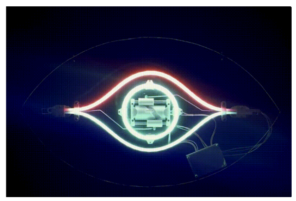

https://github.com/davidhampgonsalves/Neon-Animated-Eye
巧妙地结合了传统霓虹灯美学和现代LED可编程性。传统霓虹灯虽然发光质感独特,但玻璃管无法弯曲实现动画效果;而可弯曲的仿霓虹LED灯带(WS2812寻址LED)则打破了这一限制。作品的瞳孔亮灭通过程序控制特定LED的开关实现;而眼睑的物理眨眼效果则由齿轮电机驱动桶形凸轮机构,将较硬的LED灯带两端拉拢和分开来实现——当灯带被拉拢时形成眼睑闭合效果。
