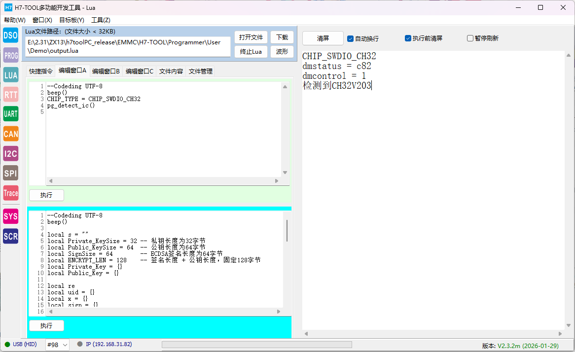

 楼主| 发表于 2026-4-23 00:24:22 | 显示全部楼层
初步测试能识别到芯片
