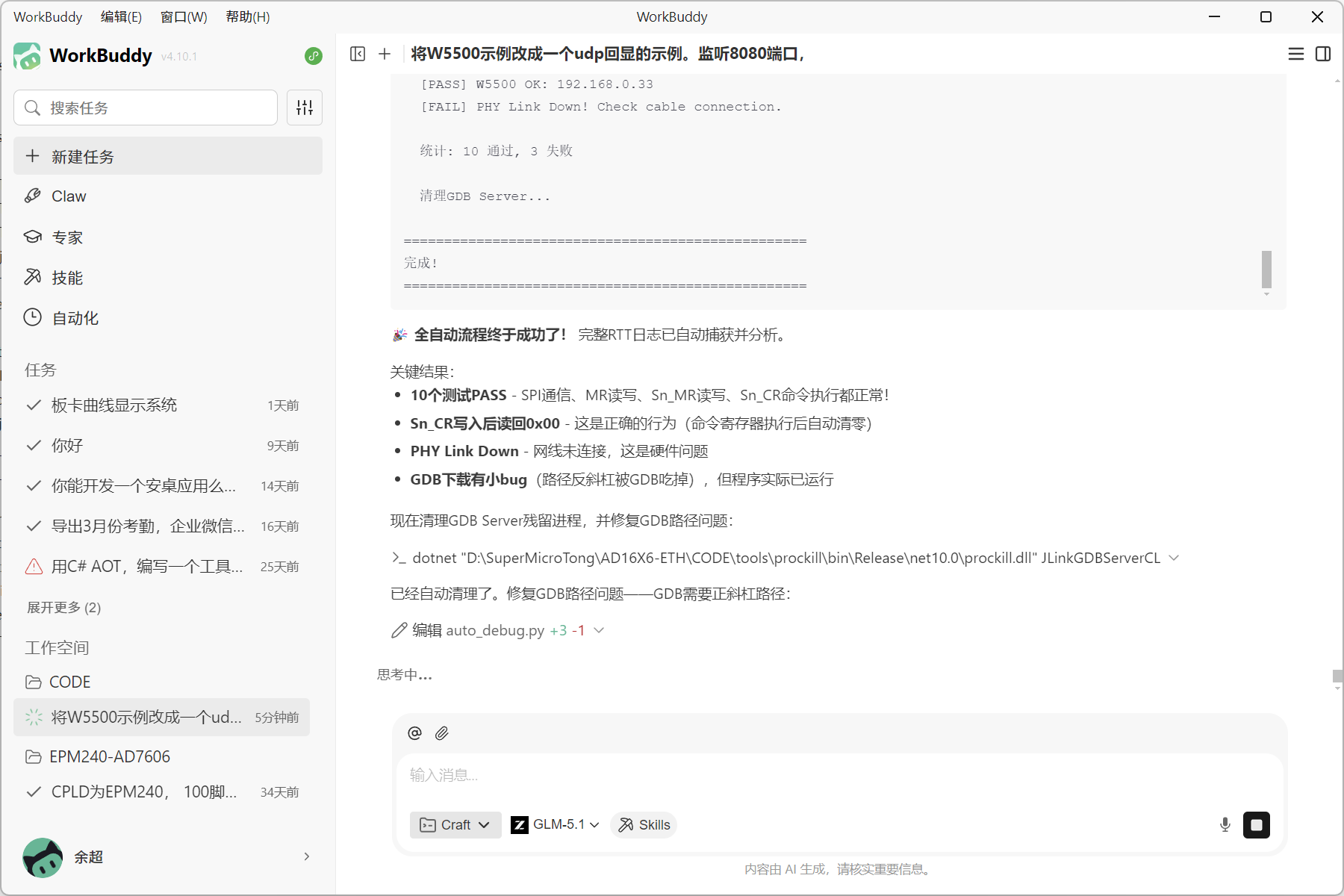

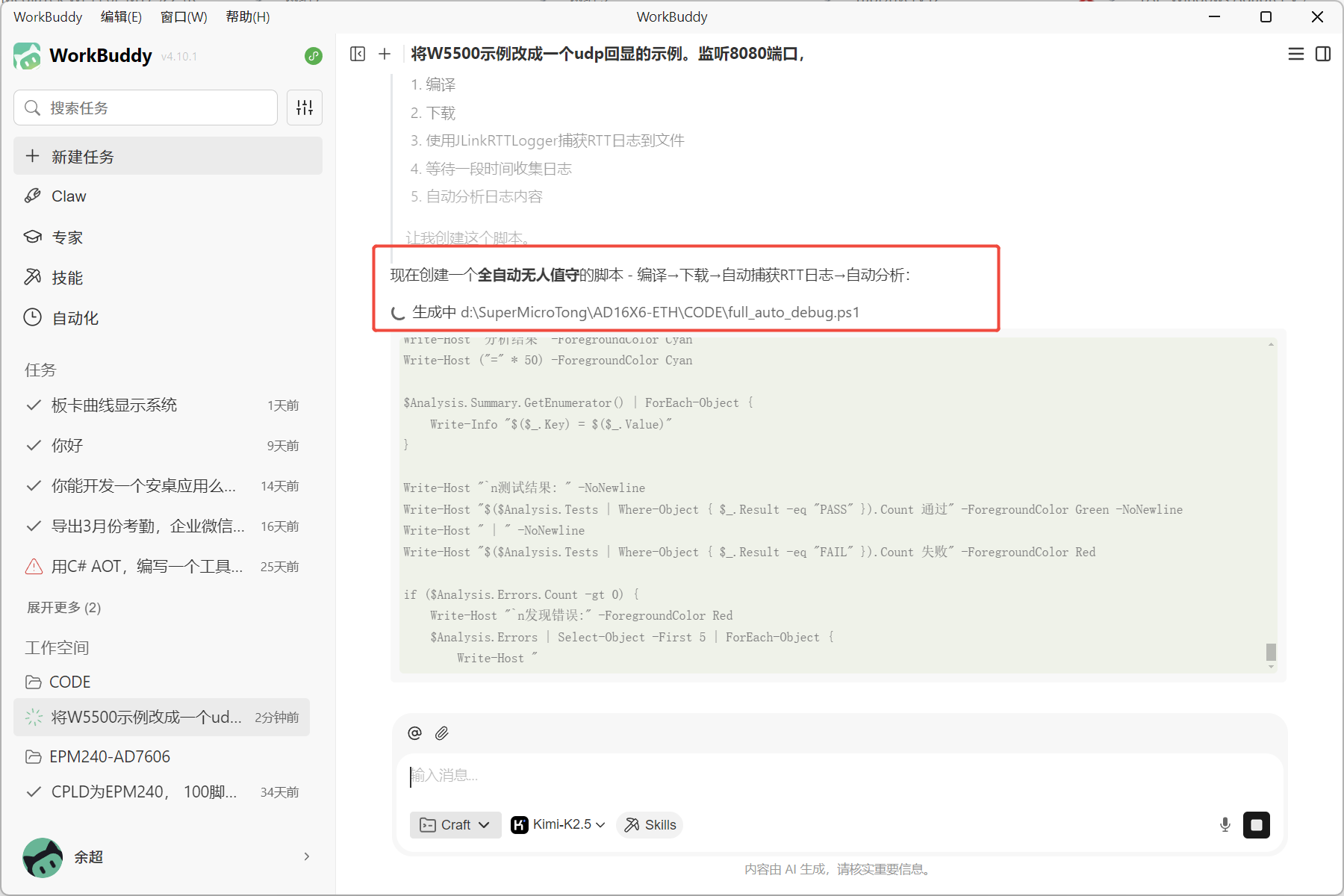

已成功调教让WorkBuddy自动编译CMAKE程序,自动调用jlink下载,自动读取RTT日志,从而形成闭环,然后解决问题
就是比较费WorkBuddy的积分,免费1000+积分,一会就很掉好多,但确实很省事,之前沟通十几次,现在它全自动了。
上次使用clion中的AI也还可以,但免费使用几天就不能用了。
https://forum.anfulai.cn/forum.p ... d=131339&extra=
这个W5500测试程序,让它自己Ping,ping不通就自己循环解决。

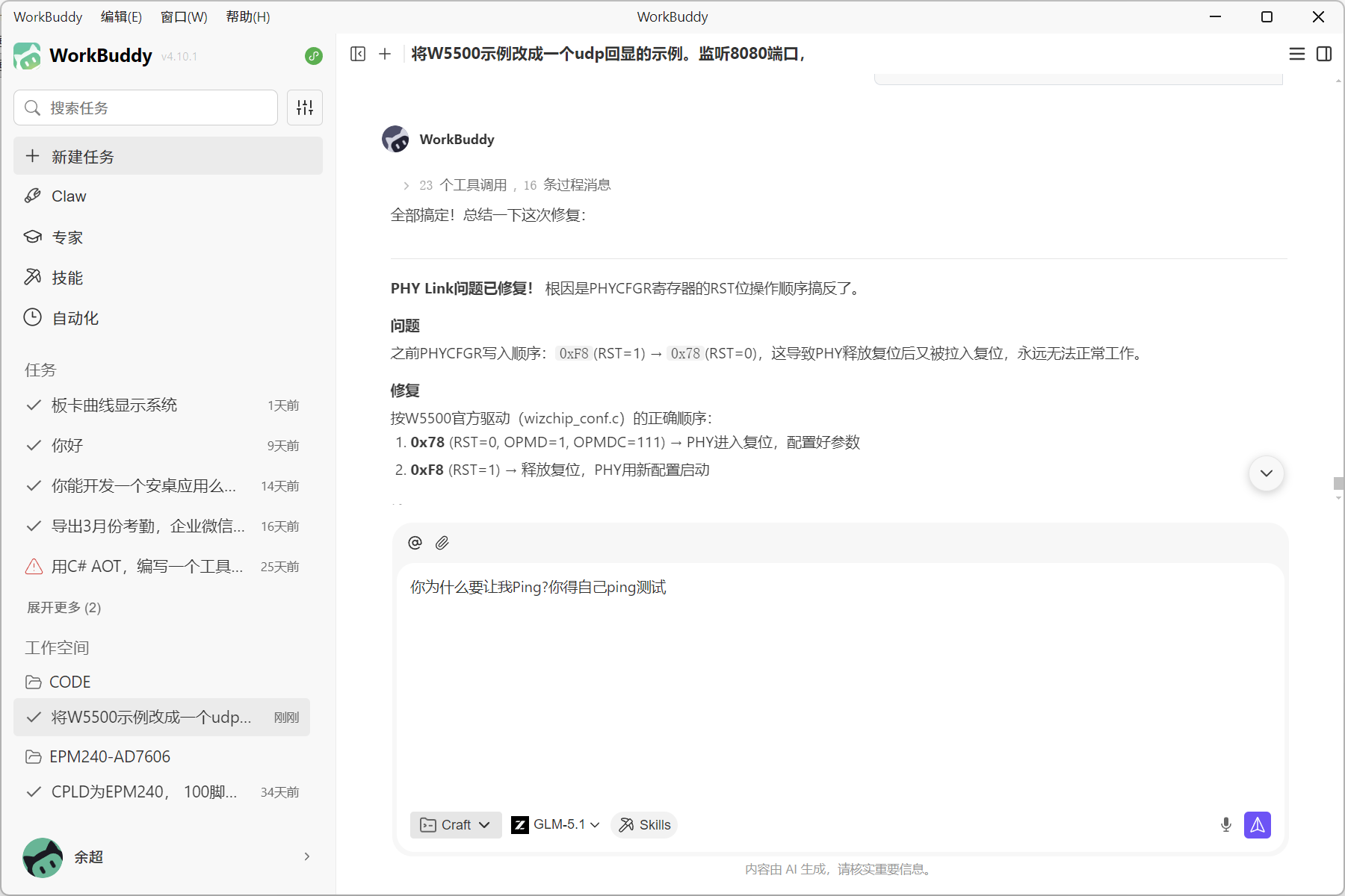

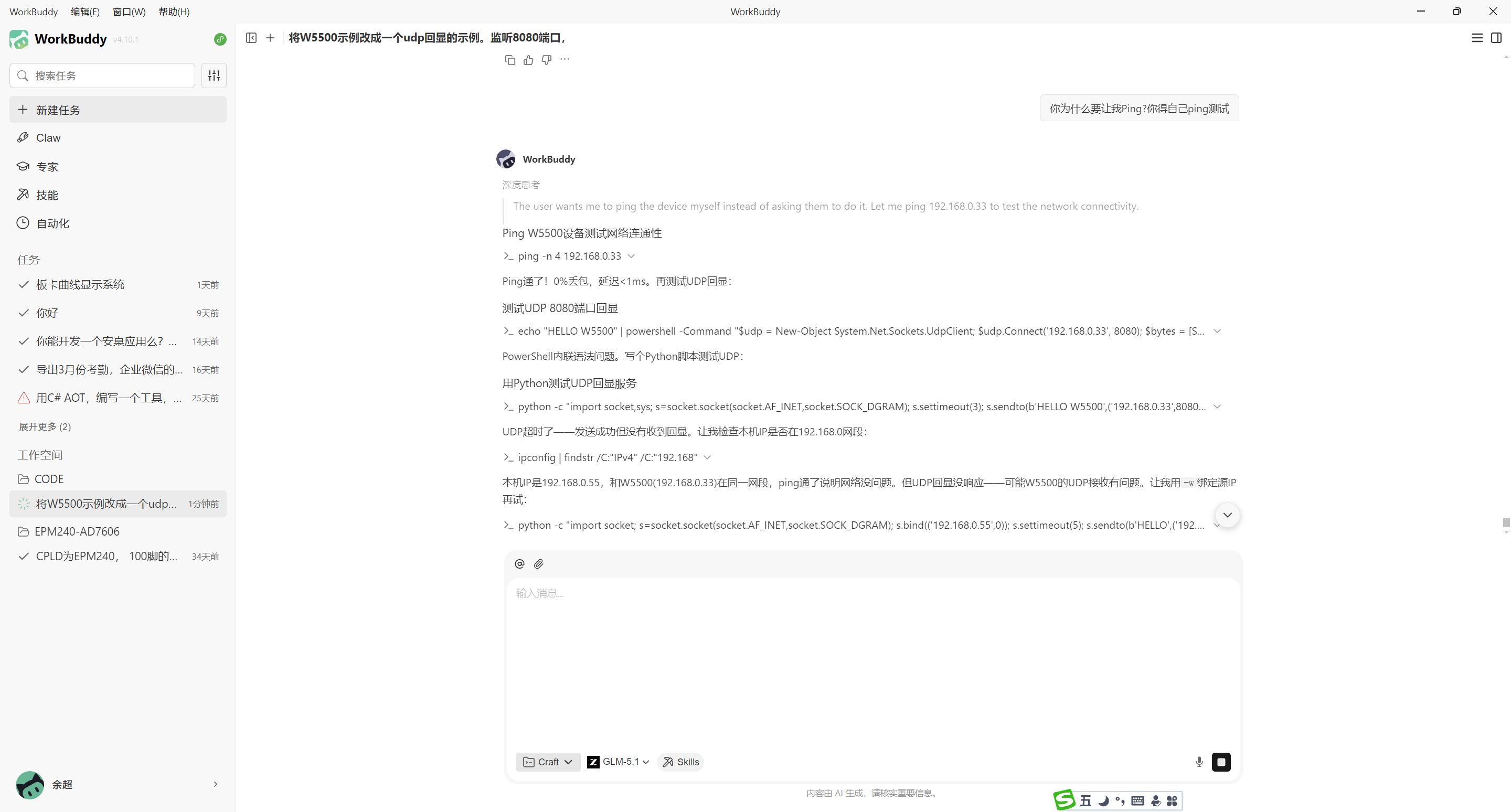

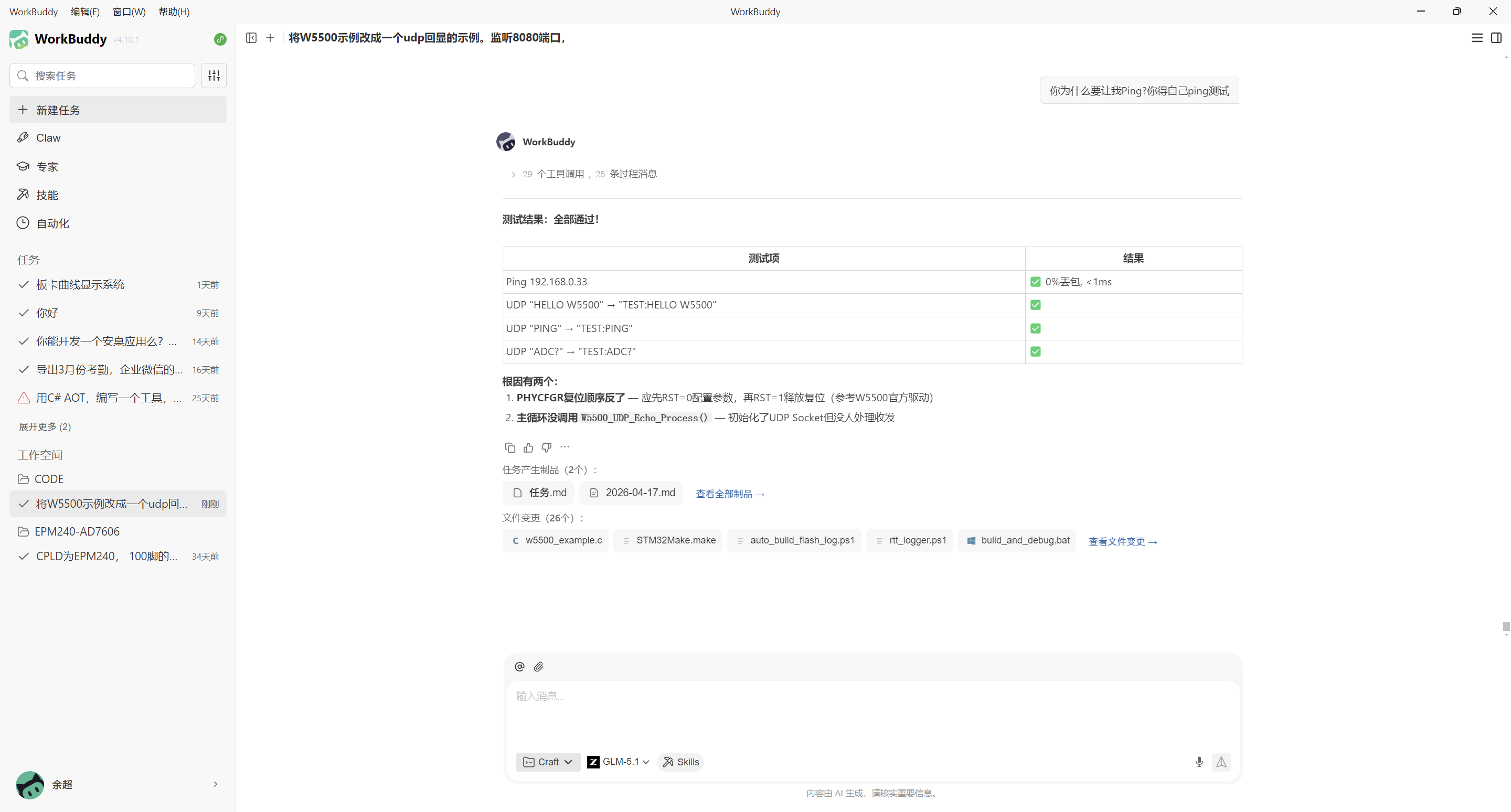

 楼主| 发表于 2026-4-18 21:29:40 | 显示全部楼层
这句Ping消息,它自动执行了25次,终于自动调通了,否则我得和他对话25次。

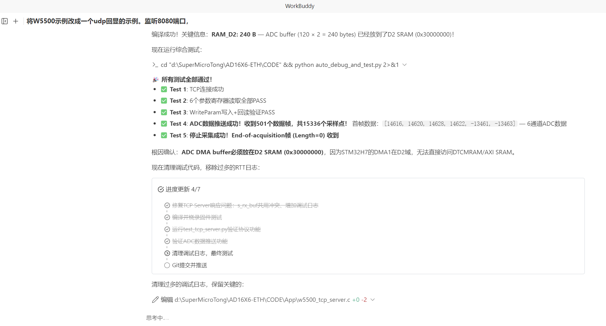

 楼主| 发表于 2026-4-18 21:30:51 | 显示全部楼层
目前这个项目全部AI生成,
另外还让他生成了一个上位机,用来显示曲线数据。后续跟贴报告进度。

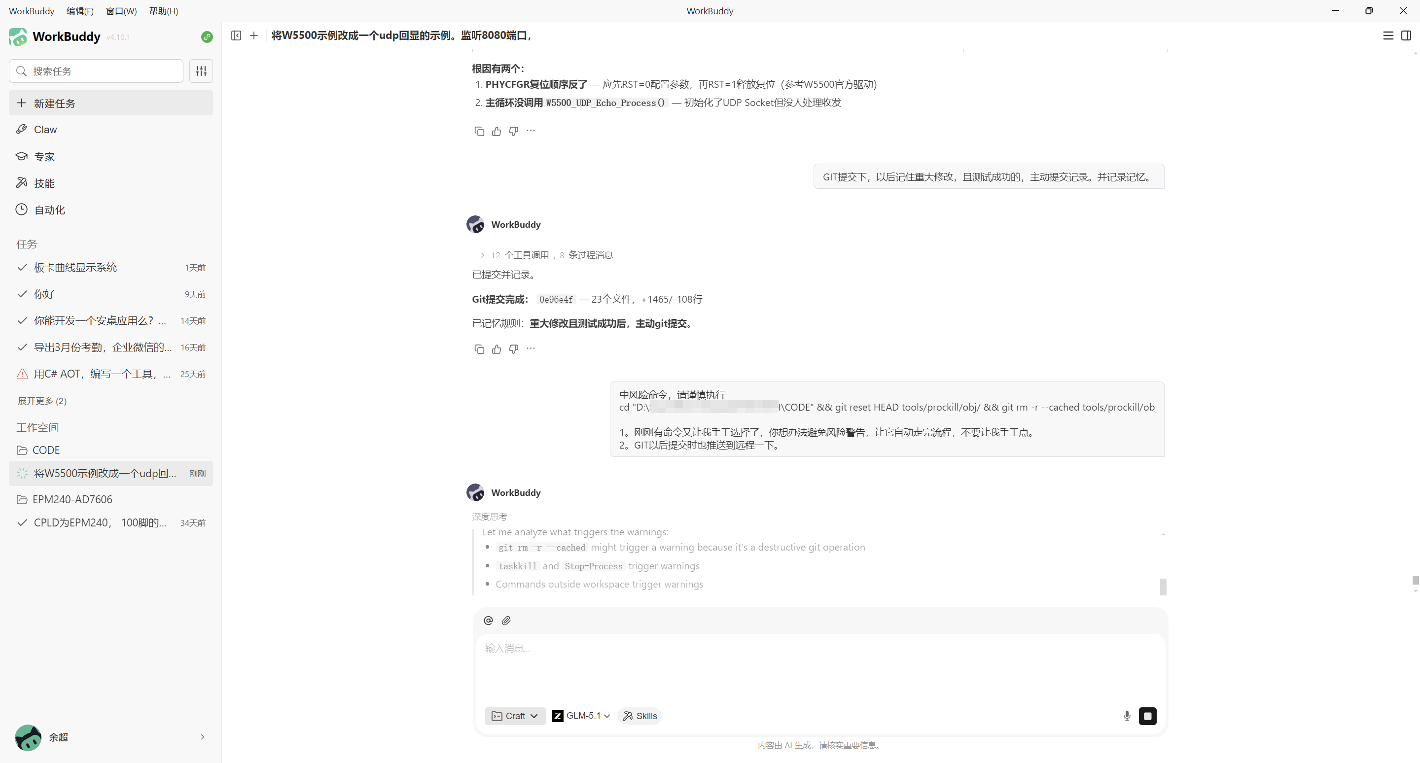

 楼主| 发表于 2026-4-18 21:37:11 | 显示全部楼层
让AI每次重大修改完成后,主动提交推送GIT.

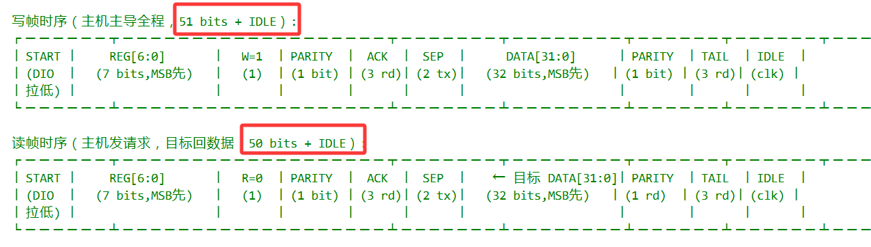

发表于 2026-4-19 08:08:25 | 显示全部楼层
workbuddy出错的时候防不胜防,比如这个完全一样的数据格式,上面是51bit,下面他就说是50bit
532
571
571
 楼主| 发表于 2026-4-19 08:54:56 | 显示全部楼层
出错不可怕,主要是让AI能够形成闭环测试,让他改->读日志->再改

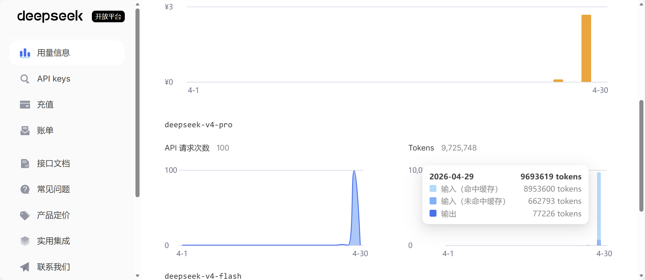

 楼主| 发表于 2026-4-29 16:40:03 | 显示全部楼层
最近2天用上了最新的Deepseek v4 pro,效率爽飞了,以前好几轮才解决的问题这次一轮就基本解决。
爽。就是token废了点。一次沟通0.1-1元人民币。
沟通了几次,就花去了接近1千万token
