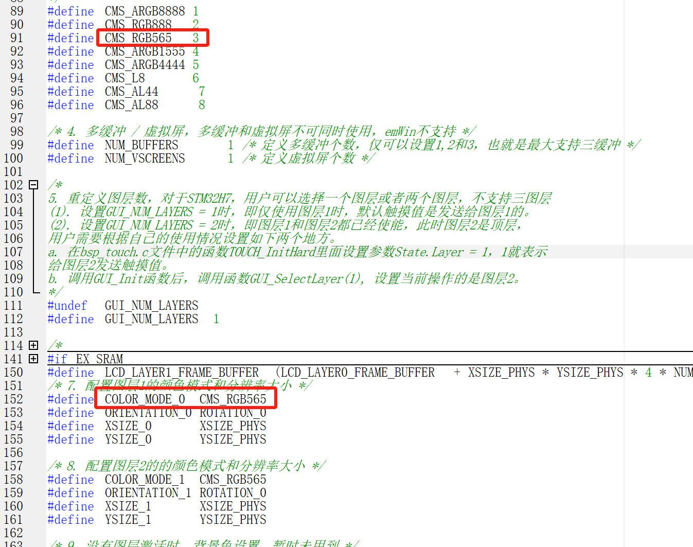

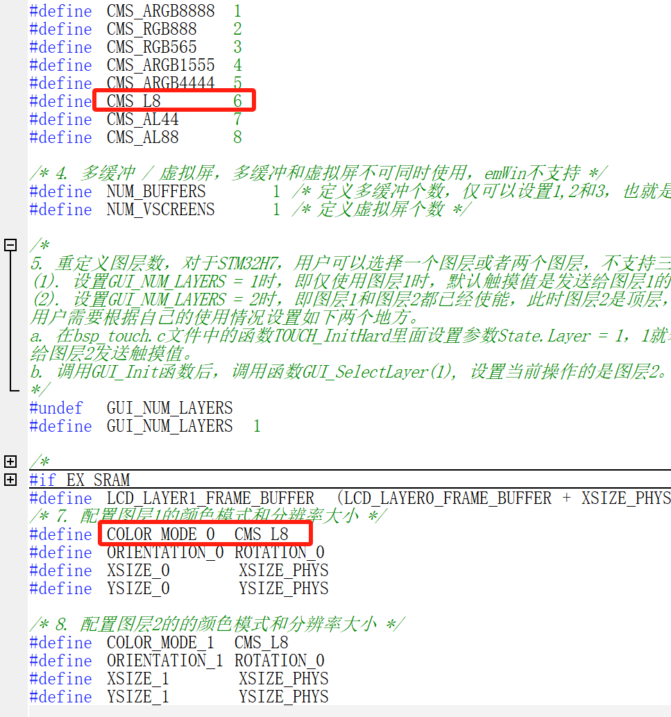

还有个想不通的问题,现在已经用RGB565已经能正常显示了,我切换成用L8,居然也会进错误中断。换RGB888不行我还能理解,怎么向下换,也不行呢。是别的地方也要改吗?
