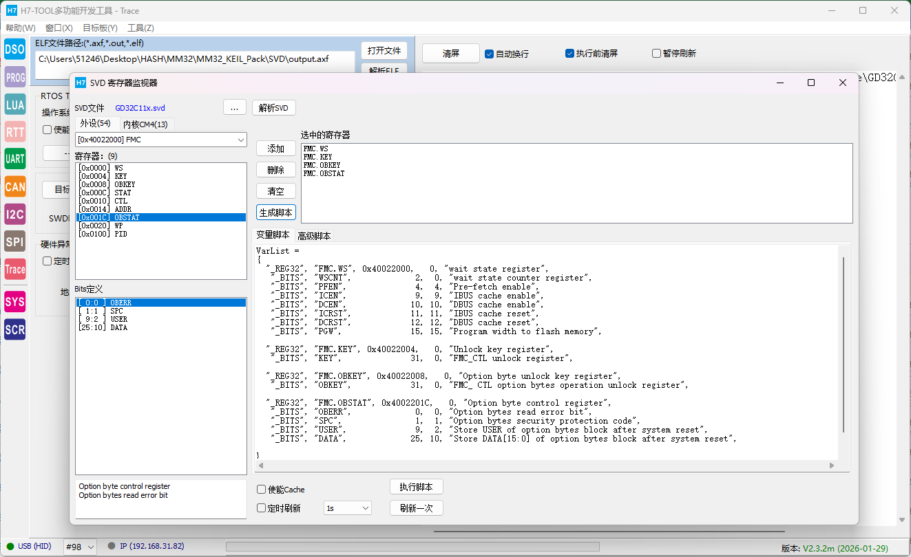

说明:
很多IC厂家仅发布了内部Flash算法文件,并没有提供读写保护算法文件,也就是选项字节算法文件,需要我们制作。
实际上当前已经发布的TOOL版本,已经自制很多了,比如已经支持的兆易创新大部分型号,灵动微MM32的大部分型号,新唐的大部分型号等。但是依然有些厂家还没自制,所以陆续开始为这些厂家提供读写保护支持。
近期已经自制了STM32H7全系列,STM32U5全系列,国民技术N32G003,N32G031,  N32G43x,N32G030,N32G033,N32G401,复旦微FM33LE,FM33LG,FM33LC,  FM33FR系列,华大电子的CIU32F003,CIU32D655系列,凌欧的LKS32MC03X,LKS32MC45x,LKS32MC05x,LKS32MC08x,武汉芯源CW32L010,CW32L011, CW32L012,领芯微LCM32F067,  灵动微MM32G0005提供Flash保护支持
这次为兆易创新GD32C113添加支持
实现效果:
从2.32版本开始将正式带此支持,支持解除和使能。
实现代码和原理
通过H7-TOOL的LUA小程序就可以方便的实现保护解除和使能,不需要自制算法文件。
对应的代码如下,这个不需要用户去管,已经封装到TOOL里面了,这里给大家分享是方便大家了解:

通过TOOL的寄存器检测功能可以了解各种寄存器地址和状态信息,大大方便算法文件自制:
