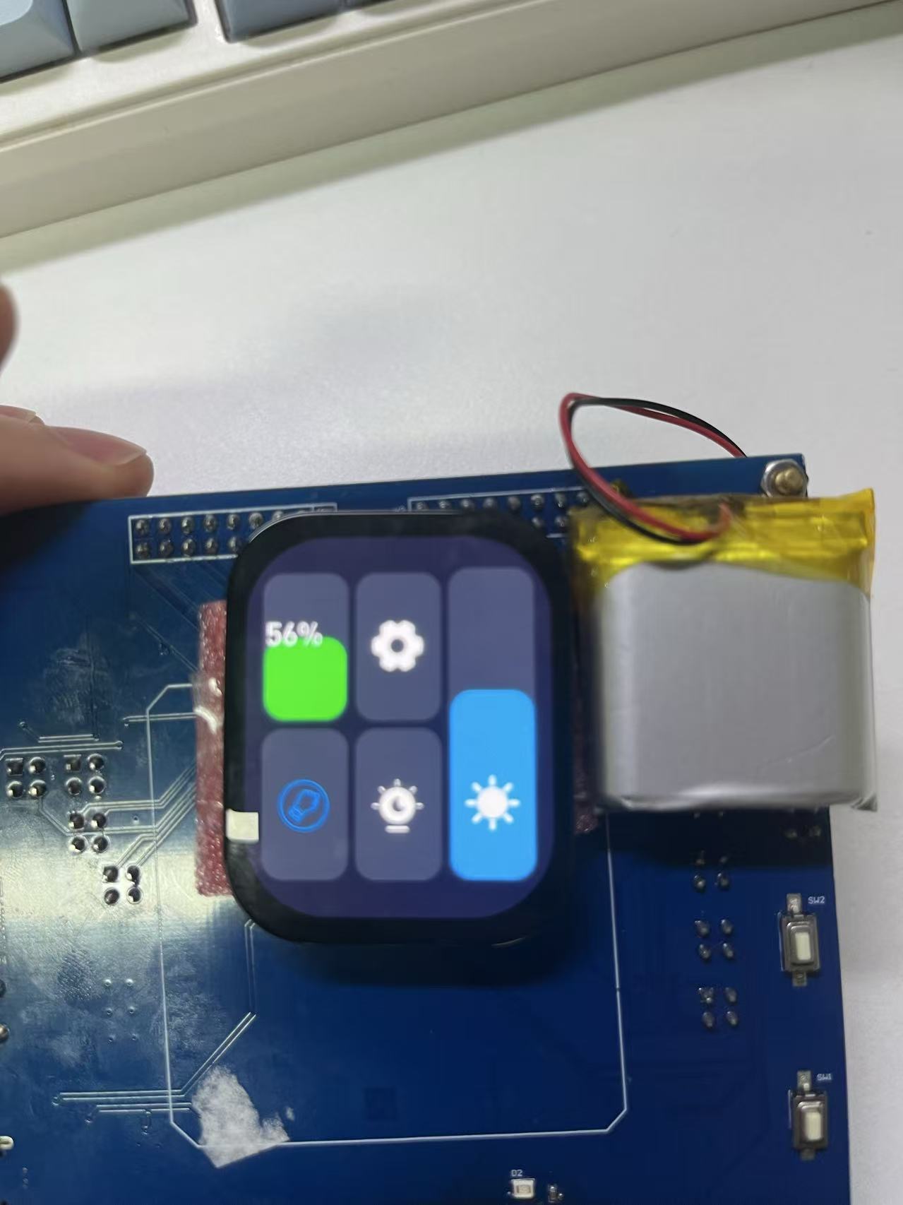

目前需要做一个亮度滑条,背景是四角弧形的卡片背景,根据滑动填充颜色,填充色的上边是直的,如何根据卡片背景变化,就是填充色到达弧形角的时候根据外形变化?

 楼主| 发表于 2026-4-1 08:27:02 | 显示全部楼层
这个是实物图,想让填充色上面是直的,到弧角时自动变化

发表于 2026-4-12 00:46:29 | 显示全部楼层
把滑动条的INDICATOR部件的半径设置为0,就没有倒角了,也就是直线了,看 图片
