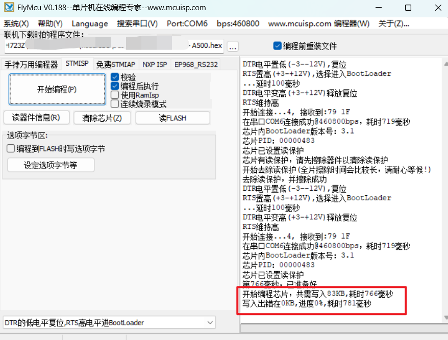

遇到的问题的现象:

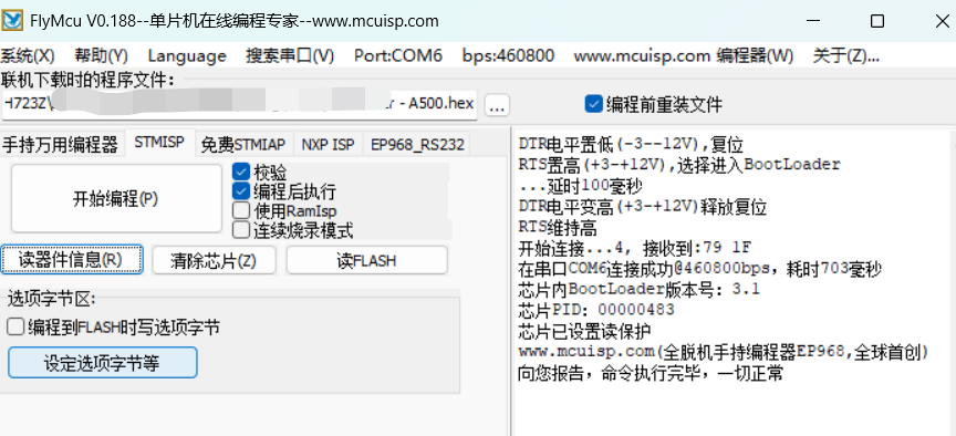

1、UserFlash全擦除,使用FlyMCU与正点原子的ISP软件进行下载,都无法下载;但是可以读取器件信息;

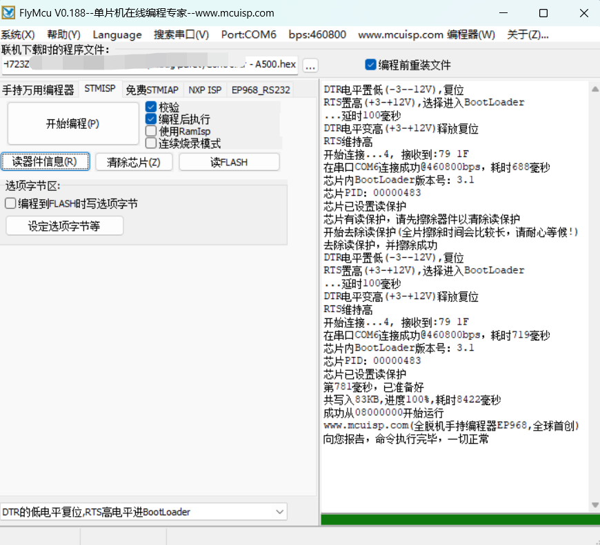

2、使用SWD接口下载程序A之后再使用ISP上位机下载就可以下载成功并且可以运行,但是再次使用ISP上位机下载程序B就下载不了且MCU不运行了;程序A与程序B只是修改了点灯的延时时间;

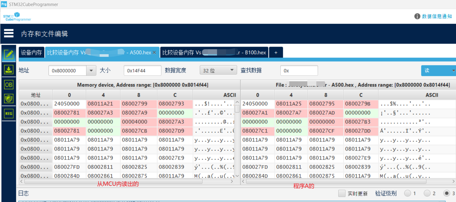

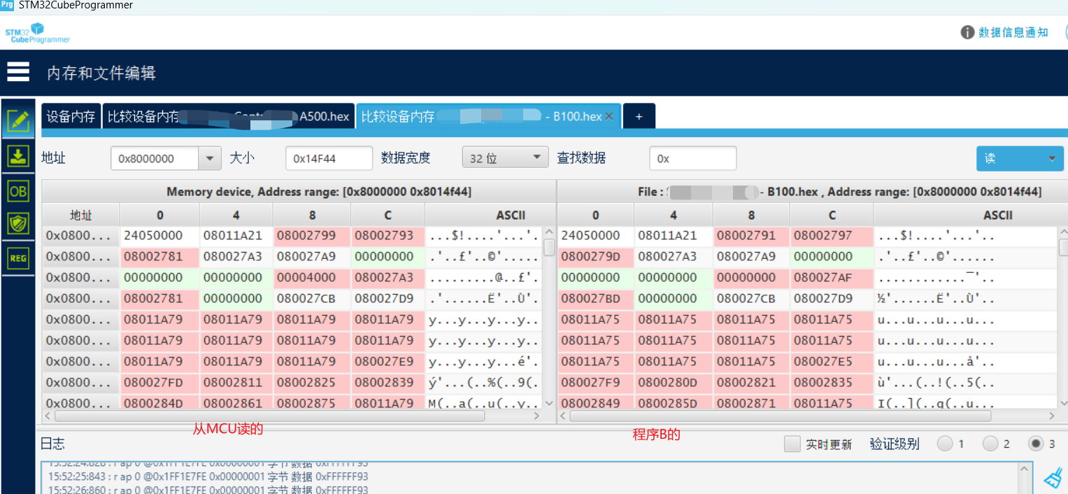

3、使用SWD下载程序A后,我再使用ISP软件下载程序B报错后我读取了UserFlash并对比了一下;报错后的MCU的UserFLASH与程序A和程序B都不一样;
使用FlyMCU读取器件信息是没有问题的
程序下载成功
程序下载成功
程序下载失败
程序下载失败
FLASH对比
FLASH对比
FLASH对比
FLASH对比
