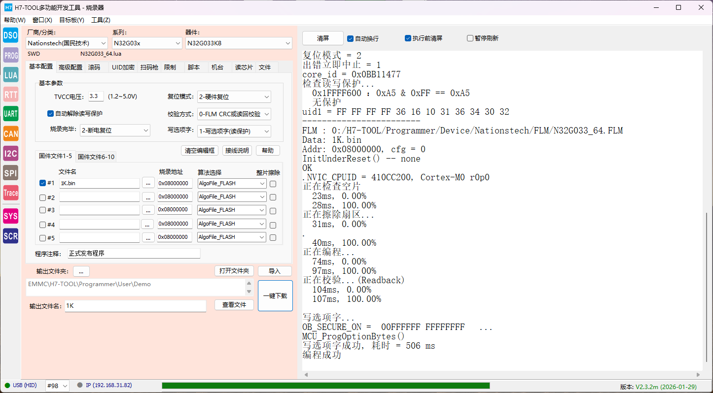

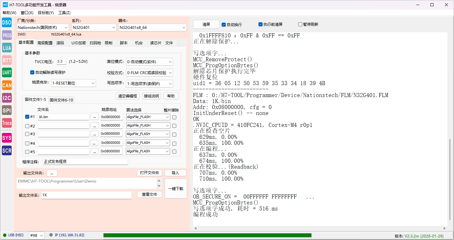

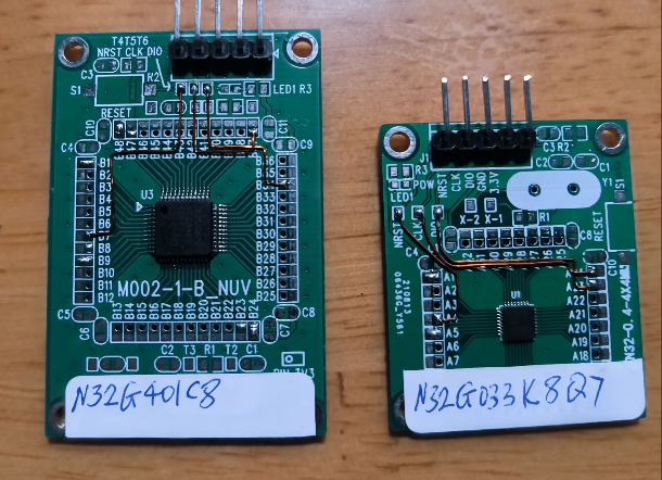

感谢客户发来的芯片,我们这边做了两个小板子,这两天就测试添加
N32G401添加完成
N32G033添加完成
1、对于G03x系列,不管是否接硬件复位引脚了,复位模式都选择硬件复位
