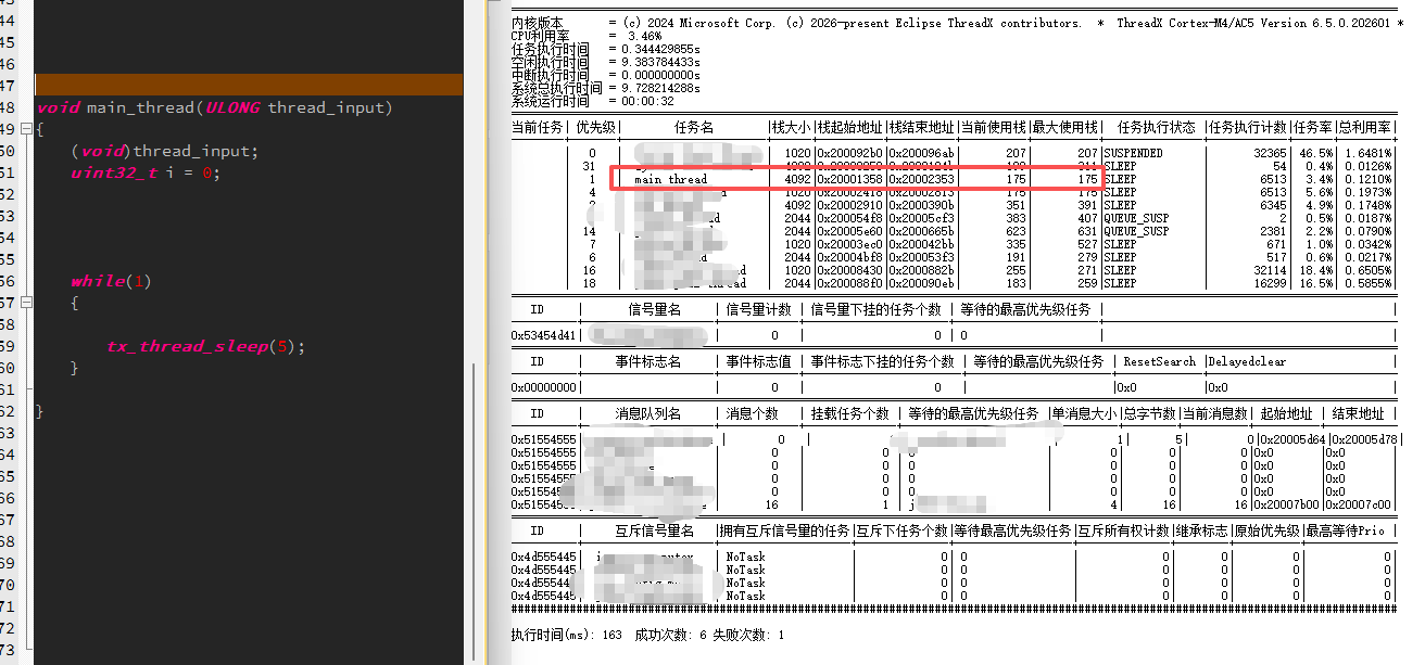

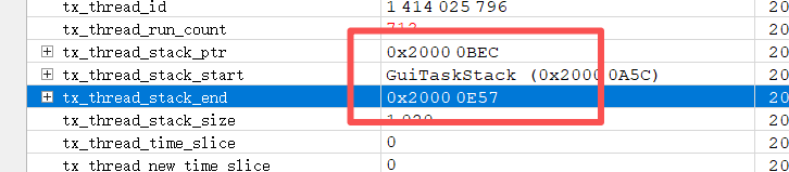

每个任务的占用都很大,于是将一个任务搞成空的测了一下,栈的占用来到了619字节
任务如下:可以看到什么都没有。但是栈的占用有0xE57-0xBEC=619字节了

 楼主| 发表于 2026-3-27 08:45:21 | 显示全部楼层
regbbs 发表于 2026-3-26 22:48
查看你创建这个任务的时候的栈大小
测了一下,刚创建的时候,栈的占用是75字节。进入任务,运行一次后,就变成619字节了。

发表于 2026-3-27 08:54:09 | 显示全部楼层
了无 发表于 2026-3-27 08:49
多谢,第一次用OS,还以为OS任务的栈占用就很多呢。这样的话我就放开查查
先不管有多少,你的计算应该有问题,栈是向下生长的

 楼主| 发表于 2026-3-27 09:10:08 | 显示全部楼层
计算没有问题,工具和手算的结果是一样的

发表于 2026-3-27 09:13:12 | 显示全部楼层
了无 发表于 2026-3-27 09:10
计算没有问题,工具和手算的结果是一样的
好的,end 是栈顶
