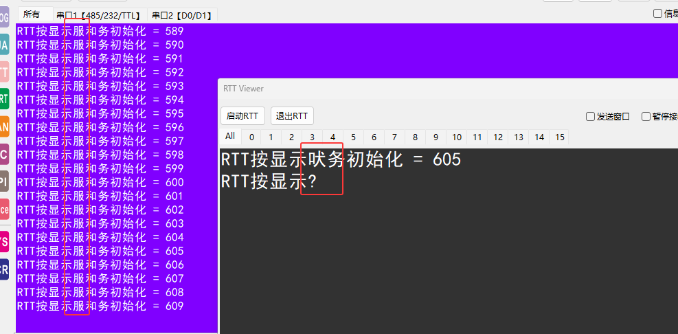

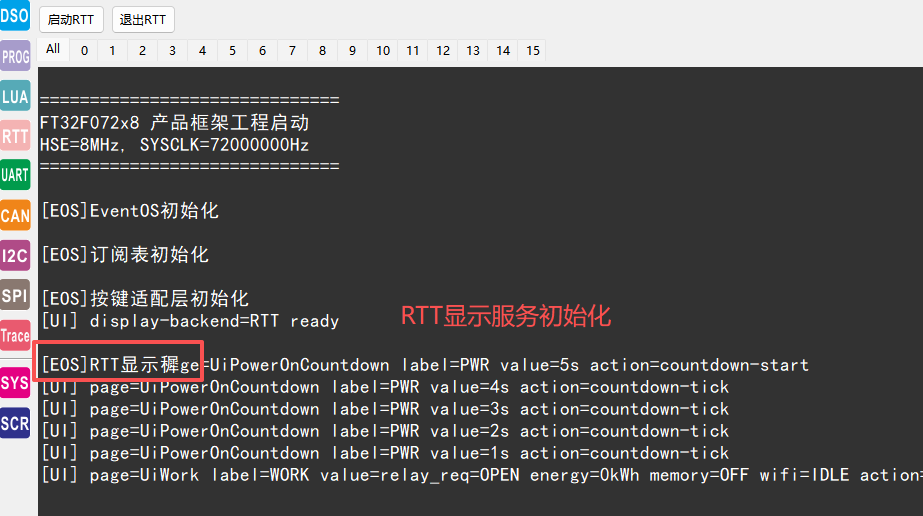

H7TOOL 正常显示了 “RTT显示服务初始化”
但是上位机显示错误

 楼主| 发表于 2026-3-25 19:27:19 | 显示全部楼层
是UTF-8字符

发表于 2026-3-26 07:50:40 | 显示全部楼层
谢谢楼主反馈。
已经确认是RTT页面本身对汉字 ”服“ 的处理bug,反馈上位机开发人员处理了。同样的内容同时发送到RTT和UART,UART页面时正常的。

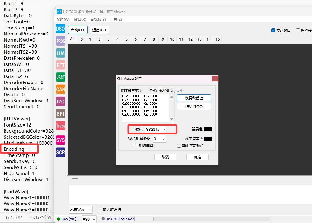

发表于 2026-4-20 13:34:25 | 显示全部楼层
RTT启动界面编码等选项值无法保存,新版本能添加下保存设置的功能吗?
124403
发表于 2026-4-22 16:41:03 | 显示全部楼层
测试了,编码值保存了,但是每次上电没有读取,默认还是GB2312
