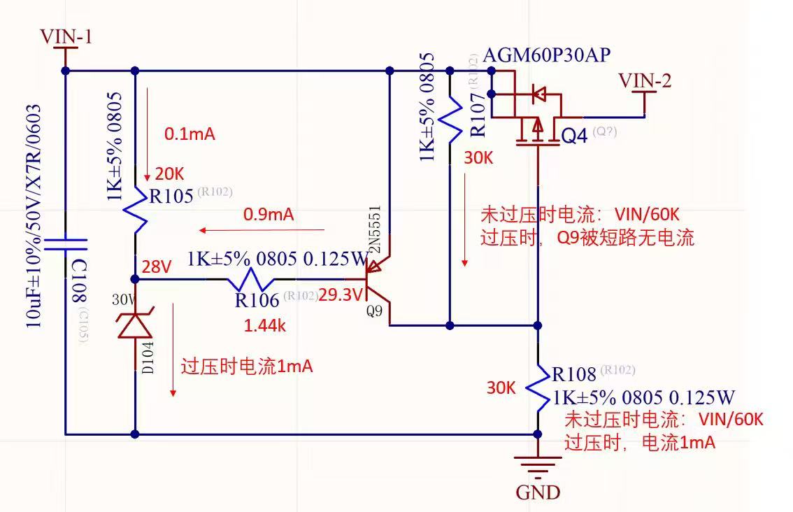

这种过压保护电路能用什么集成器件替代不?输入12-24V,30V触发过压保护 关断输出,负载5A。有哪些更可靠的电路或者集成器件,...

这种过压保护电路能用什么集成器件替代不?输入12-24V,30V触发过压保护 关断输出,负载5A。有哪些更可靠的电路或者集成器件,发出来,谢谢

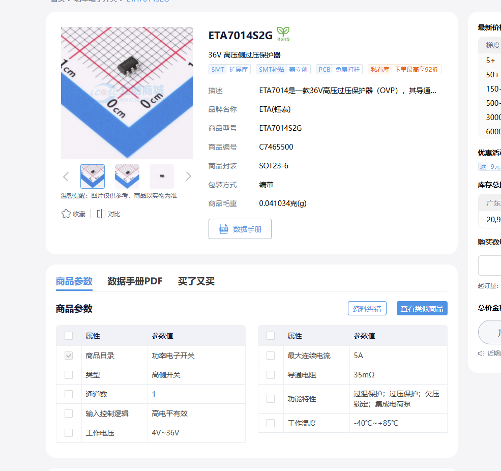

我用的这个,似乎符合你说的

Siiicon 发表于 2026-3-24 16:32
我用的这个,似乎符合你说的
这颗物料多少钱呢 是负载开关还是什么?等于是集成了过压保护对吧
