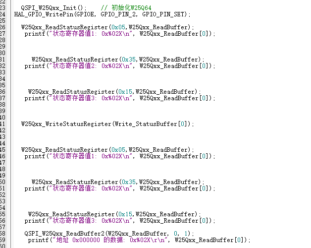

wp引脚给了高电平,qspi单线,目前想让状态寄存器2的qe位置1,但是写寄存器无法修改,只可以修改SR1的数据
int8_t W25Qxx_WriteStatusRegister(uint8_t pStatus)
    QSPI_CommandTypeDef s_command = {0}; // ← 清零结构体
    // === Step 1: Write Enable (0x06) ===
    if (QSPI_W25Qxx_WriteDisenable() != QSPI_W25Qxx_OK)
        return W25Qxx_ERROR_WriteEnable;
    // === Step 2: Volatile SR Write Enable (0x50) ===
    s_command.InstructionMode   = QSPI_INSTRUCTION_1_LINE;
    s_command.Instruction       = 0x50;
    s_command.AddressMode       = QSPI_ADDRESS_NONE;
    s_command.AlternateByteMode = QSPI_ALTERNATE_BYTES_NONE;
    s_command.DataMode          = QSPI_DATA_NONE;      // ← 必须为 NONE
    s_command.DummyCycles       = 0;
    s_command.NbData            = 0;                   // ← 必须为 0
    s_command.DdrMode           = QSPI_DDR_MODE_DISABLE;
    s_command.SIOOMode          = QSPI_SIOO_INST_EVERY_CMD;
    if (HAL_QSPI_Command(&hqspi, &s_command, HAL_QPSI_TIMEOUT_DEFAULT_VALUE) != HAL_OK)
        return W25Qxx_ERROR_TRANSMIT;
    if (QSPI_W25Qxx_WriteEnable() != QSPI_W25Qxx_OK)
    // === Step 3: Write Status Register 2 (0x31) ===
    s_command.Instruction = 0x31;
    s_command.DataMode    = QSPI_DATA_1_LINE;          // ← 切换为 DATA 模式
    s_command.NbData      = 1;                         // ← 1 字节数据
    if (HAL_QSPI_Transmit(&hqspi, &pStatus, HAL_QSPI_TIMEOUT_DEFAULT_VALUE) != HAL_OK)
    // === Step 4: 等待就绪 ===
    if (QSPI_W25Qxx_AutoPollingMemReady() != QSPI_W25Qxx_OK)
        return W25Qxx_ERROR_AUTOPOLLING;
    return QSPI_W25Qxx_OK;

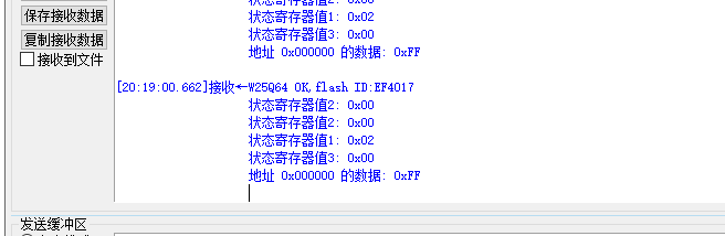

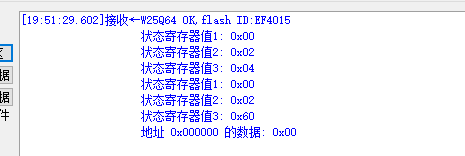

 楼主| 发表于 2026-3-23 19:56:42 | 显示全部楼层
eric2013 发表于 2026-3-23 07:35
楼主当前代码读写Flash已经正常了吧,如果已经正常了,修改就好弄。
那个芯片好像是坏了,我换了一个w25q16是可以正常读写状态寄存器的

 楼主| 发表于 2026-3-25 21:56:02 | 显示全部楼层
eric2013 发表于 2026-3-24 07:41
谢谢告知最终原因
硬汉哥,我又去淘宝买了一个w25q64但是和之前情况是一样的,无法写SR2,SR3。这两个型号的指令集应该是一样的吧,我又买到假的了吗,唯一能用的是我从公司顺的w25q16
