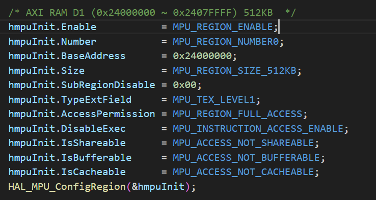

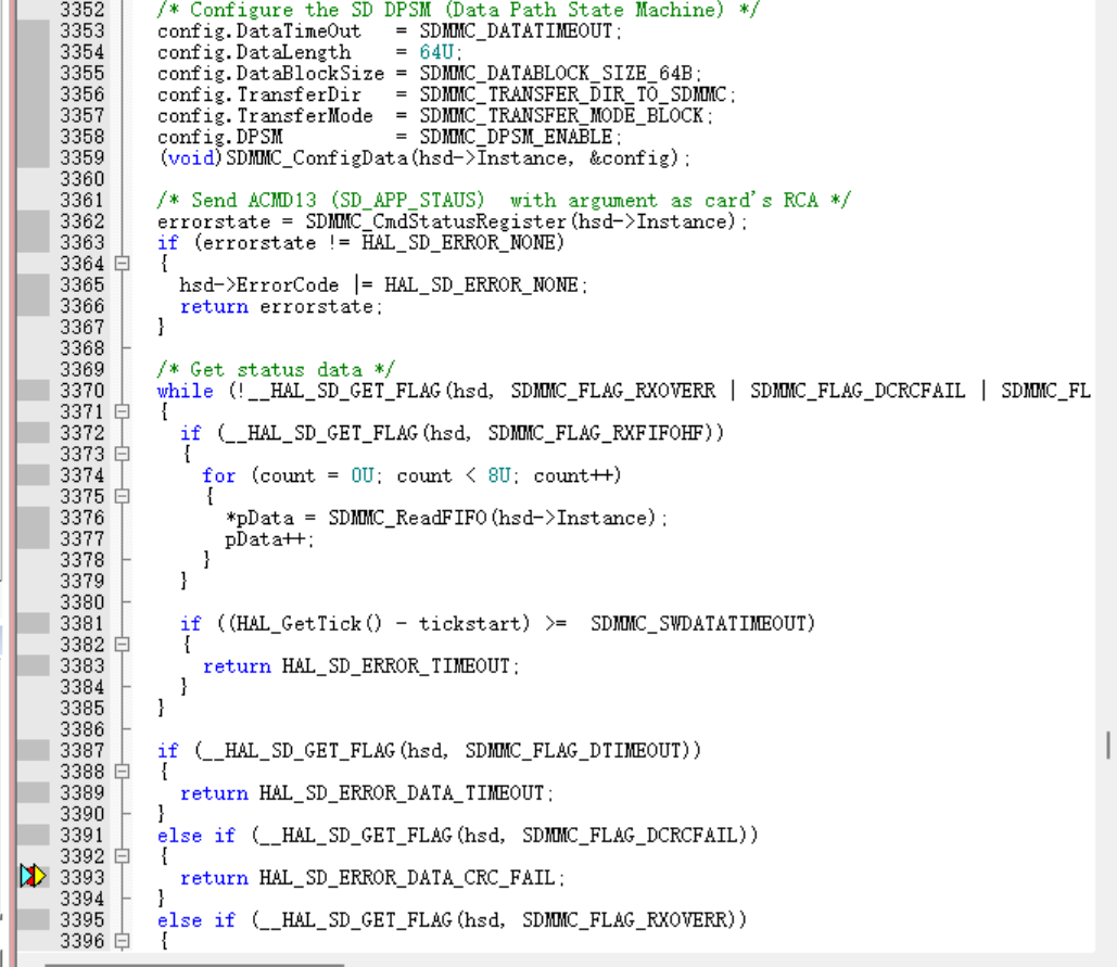

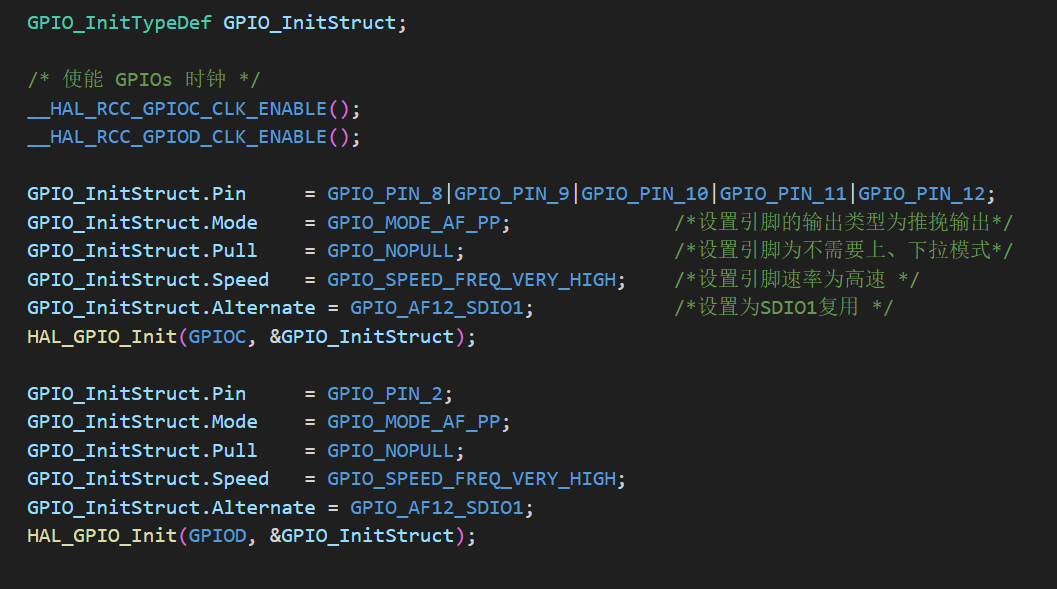

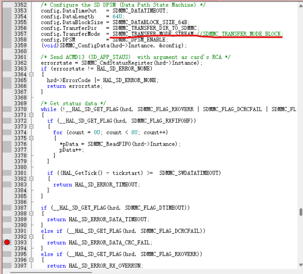

求教!STM32H7初始化SDIO时,在SD_SendSDStatus()函数中,如果DPSM的传输模式配置为SDMMC_TRANSFER_MODE_BLOCK就会触发DCRCFAIL,配置成SDMMC_TRANSFER_MODE_STREAM就正常。尝试修改0x24000000的MPU各种配置,在SDMMC_TRANSFER_MODE_BLOCK下都会触发DCRCFAIL。尝试使用V7的例程也是出现同样情况。请问还需要怎么排查,可能是什么问题?
