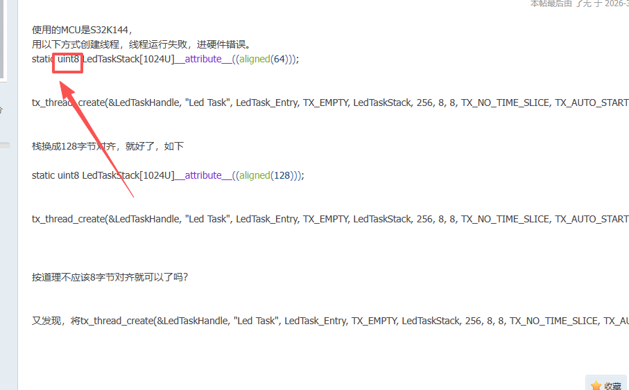

使用的MCU是S32K144,
用以下方式创建线程,线程运行失败,进硬件错误。
static uint8 LedTaskStack[1024U]__attribute__((aligned(64)));
tx_thread_create(&LedTaskHandle, "Led Task", LedTask_Entry, TX_EMPTY, LedTaskStack, 256, 8, 8, TX_NO_TIME_SLICE, TX_AUTO_START);
栈换成128字节对齐,就好了,如下
static uint8 LedTaskStack[1024U]__attribute__((aligned(128)));
按道理不应该8字节对齐就可以了吗?
又发现,将tx_thread_create(&LedTaskHandle, "Led Task", LedTask_Entry, TX_EMPTY, LedTaskStack, 256, 8, 8, TX_NO_TIME_SLICE, TX_AUTO_START);中的256改为512,也会进硬件错误

发表于 2026-3-21 07:32:37 | 显示全部楼层
这里改一下呢?

发表于 2026-3-21 09:44:13 | 显示全部楼层
8字节对齐确定没问题,这个要调试看下是不是__attribute__((aligned(64)));没起作用,如果已经起作用了,要调试进入创建函数里面看下
