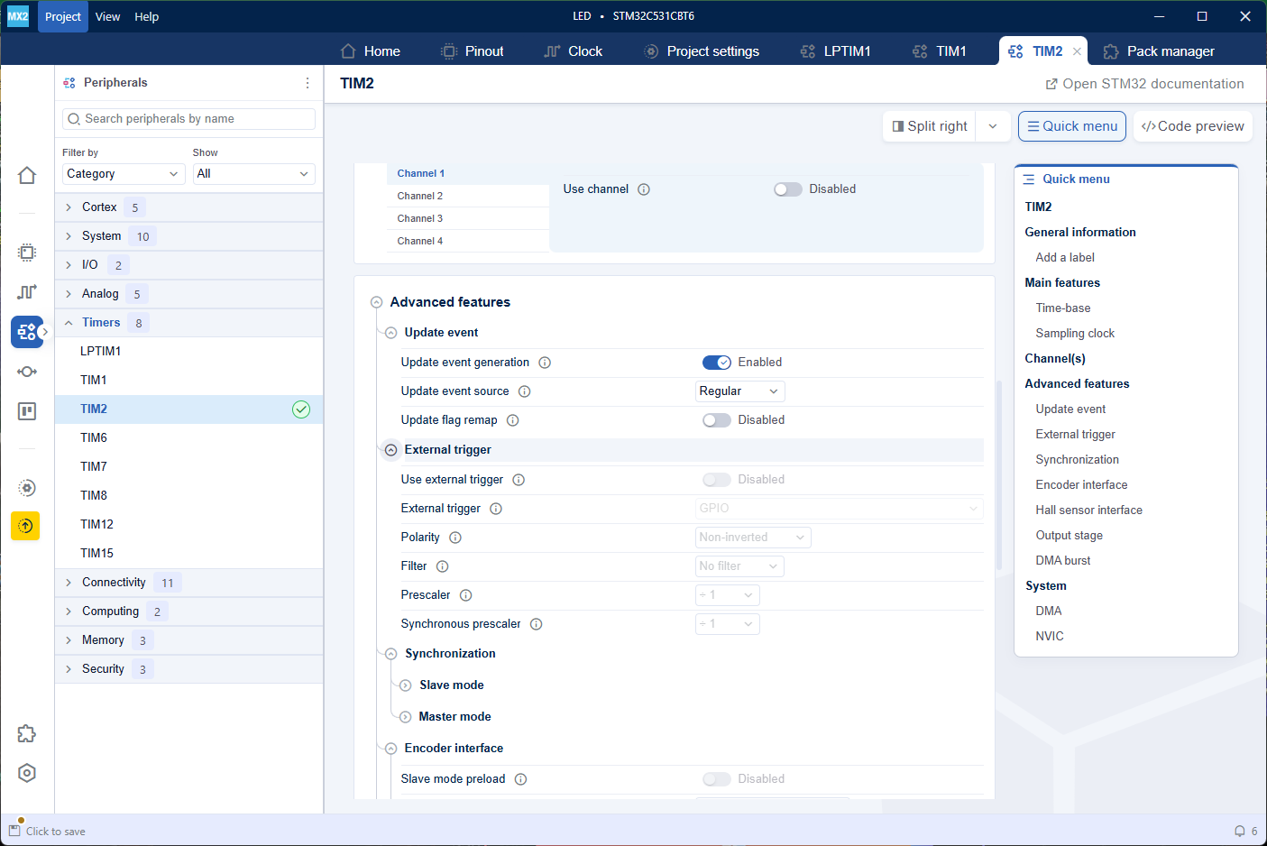

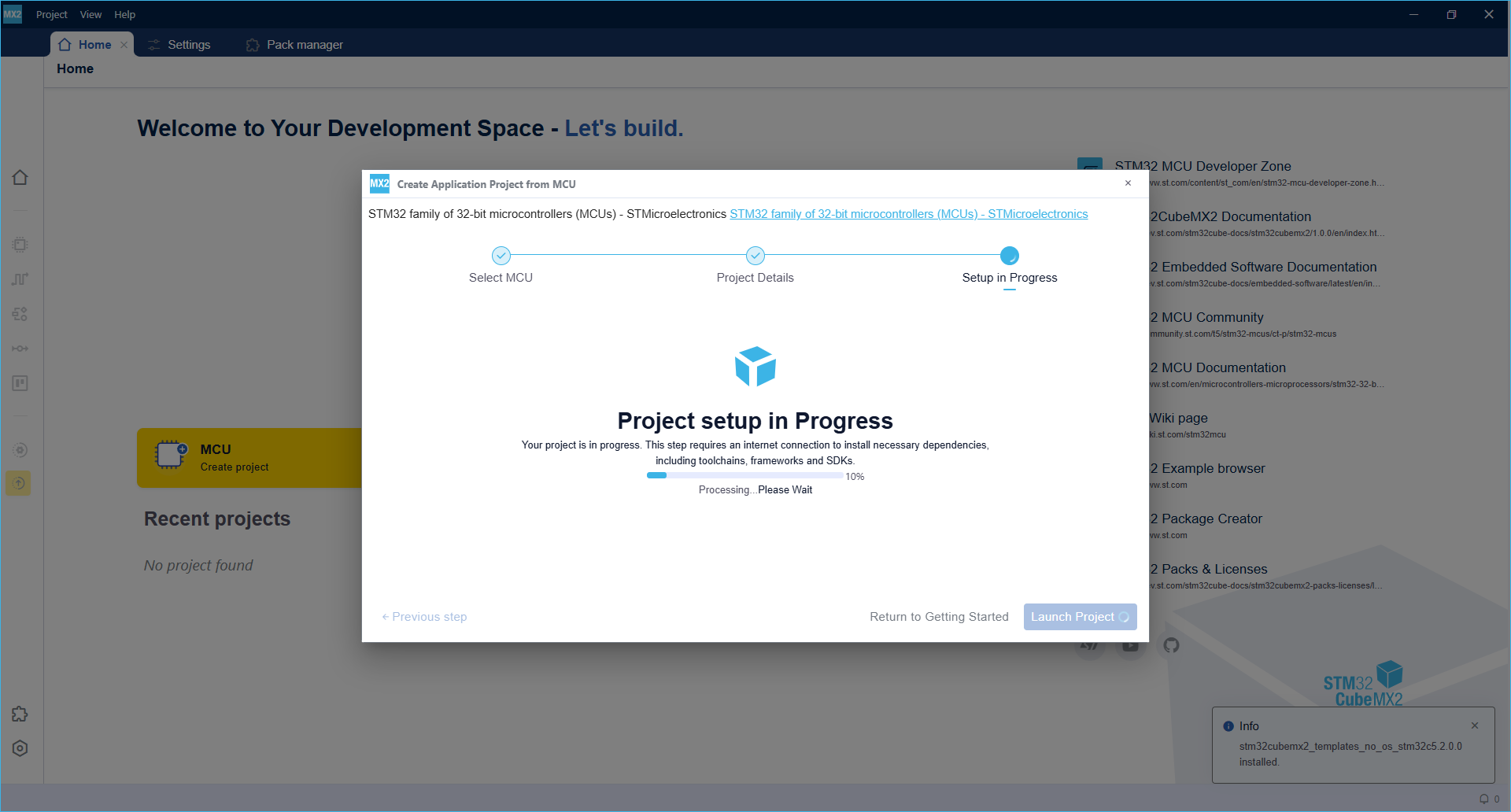

1、之前的CubeMX经常卡死在这个位置,贼闹心。

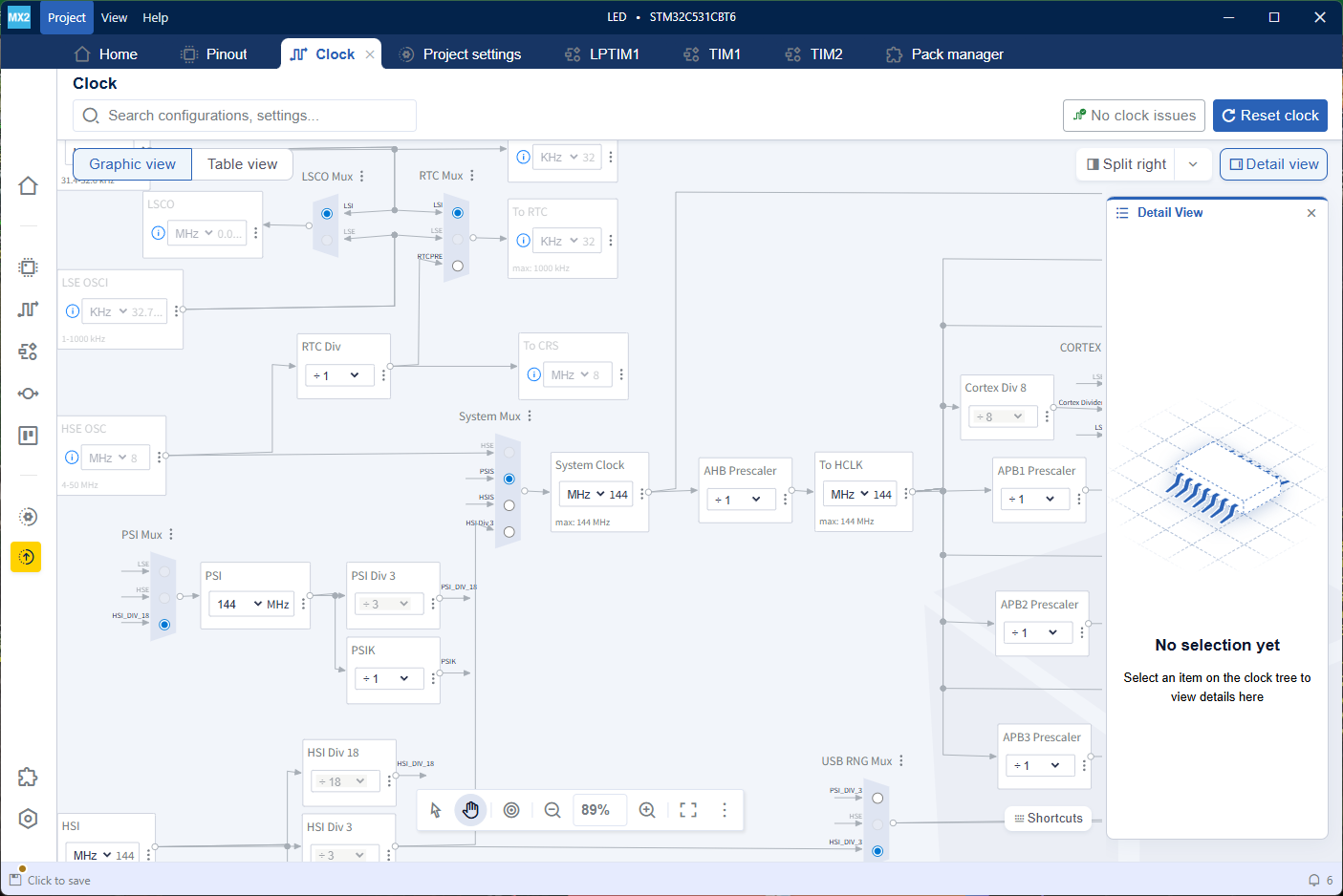

2、新版终于放弃了Java又卡又大又难用的问题,采用Electron的经典案例就是VS Code,效果确实好,UI界面效果看着很舒服。CubeMX2很好的继承了Electron的特点

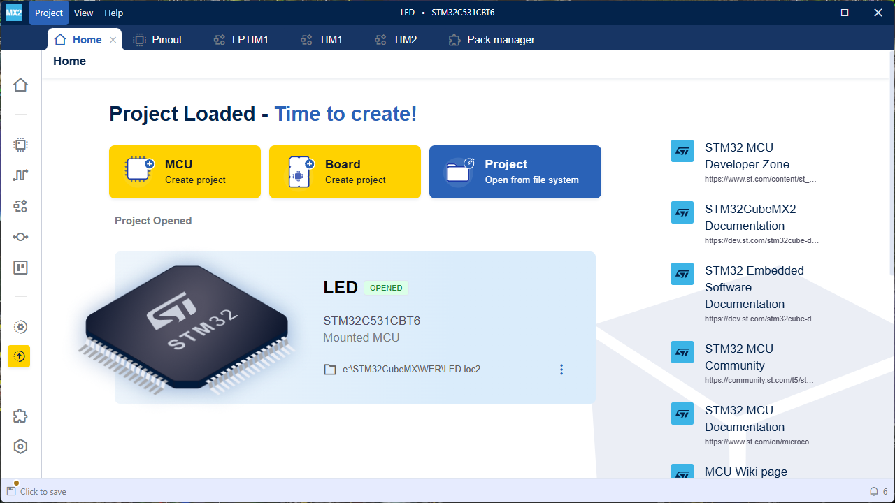

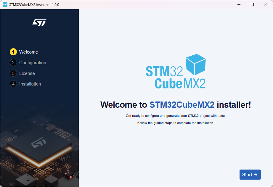

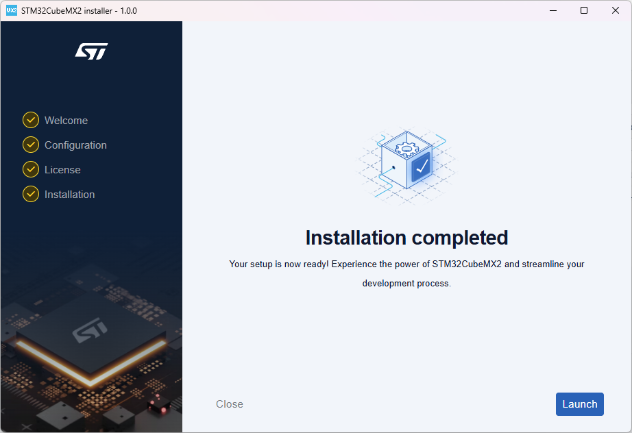

(1) 安装
(2)效果

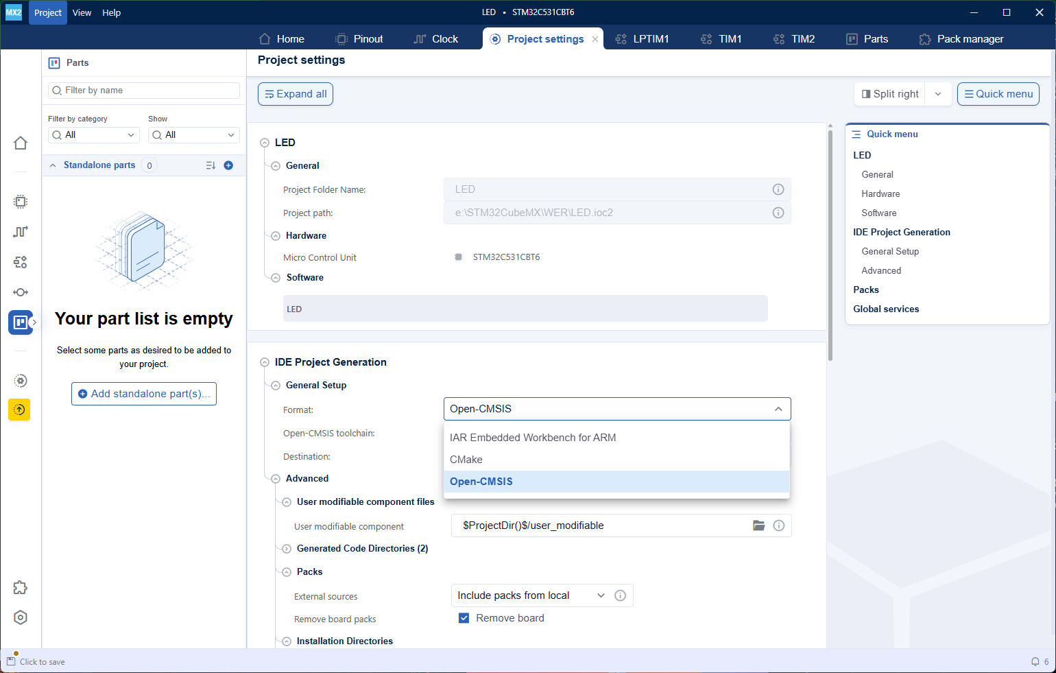

3、生成工程,可以选择cmke,mdk6(open-cmsis),  IAR,  注意已经不再支持MDK5了

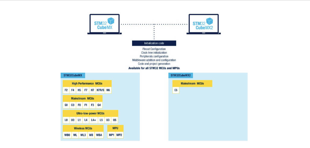

发表于 2026-3-17 09:04:54 | 显示全部楼层
fyyxxm 发表于 2026-3-17 09:02
应该只是再C5上做实验,未来肯定都会支持的
我看官网下载界面上介绍, CUBEMX 是支持 C5 之前的所有芯片,感觉是嫌移植麻烦直接一刀切了
774
807
807

不支持MDK怎么办
74
119

发表于 2026-3-17 11:05:10 | 显示全部楼层
1824789902 发表于 2026-3-17 08:52
不支持win10 安装么,我在下试了下 “提示此应用无法在你电脑上运行”
重新下载就好了
78
90
90
发表于 2026-3-17 11:32:23 | 显示全部楼层

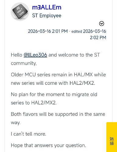

发表于 2026-3-17 12:03:33 来自手机 | 显示全部楼层
小梁呐 发表于 2026-3-17 10:17
其他系列的芯片尽快支持就好了
估计是不会了,有人在论坛上问过。官方答复是旧版会在cubemx上,新版在cubemx2上,目前没有把老芯片移植到MX2/HAL2上的打算
116
122
122

 楼主| 发表于 2026-3-17 19:52:42 | 显示全部楼层
SunWater 发表于 2026-3-17 12:03
估计是不会了,有人在论坛上问过。官方答复是旧版会在cubemx上,新版在cubemx2上,目前没有把老芯片移植 ...
估计是工作量太大,而且也不好做兼容

不支持MDK怎么办
支持MDK6,而MDK5不知道后续还会不会支持。

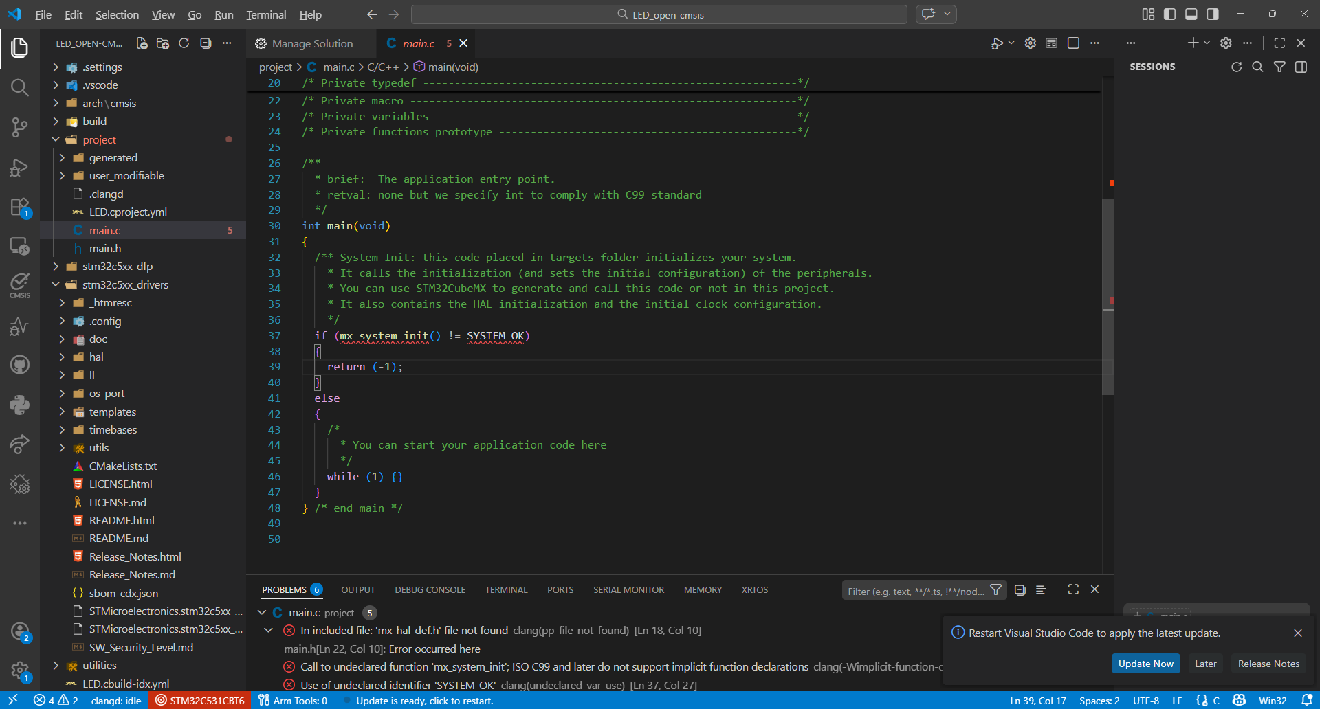

发表于 2026-3-19 10:00:48 | 显示全部楼层
Arm Keil Studio for vs code 好用么
 楼主| 发表于 2026-3-20 10:23:46 | 显示全部楼层
这个就是MDK6,在H7系列下,还算好用
正式切入MDK6专题视频,RTX5全家桶源码综合模板V4.0,含FreeRTOS的MDK6版本, 即VS Code版,可以编译调试(2026-01-04)
https://forum.anfulai.cn/forum.p ... 0655&fromuid=58

发表于 2026-3-20 11:17:32 | 显示全部楼层
正式切入MDK6专题视频,RTX5全家桶源码综合模板V4.0,含FreeRTOS ...
昨天已安装试用,还不习惯,老大会出一起教程吗
