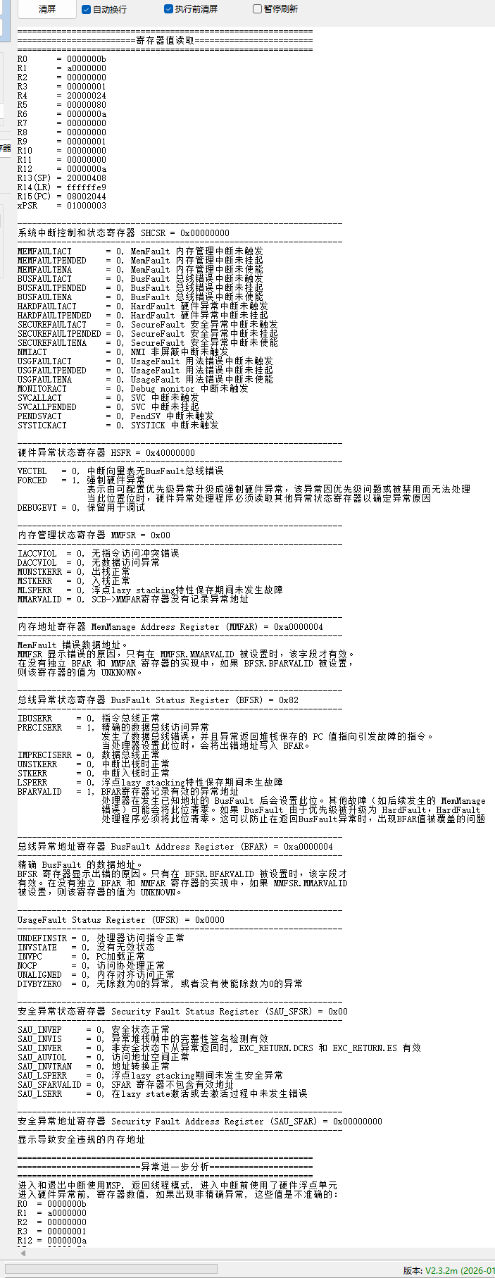

想找那种 FM 或者 DSM 故障管理的模块,甚至不止是自己程序中的故障,把 MCU 本身栈溢出、内存未对齐等故障也统合起来(可能想的太多了)。基于 STM32CubeMX 生成的 MCU 工程框架,有关于故障中断的函数,也有 error_Handler 这种主动调用的错误死循环函数。我想把这些接口用起来,目前是找到一个开源模块 RTEdbg。有没有类似的开源软件可以借鉴的?
RTEdbg/RTEdbg:一款快速灵活的数据记录/追踪工具包,用于软件测试、调试和可视化。
目前想到的功能如下所示:
1.  在 HardFault_Handler() 这种与中断向量表绑定的函数中读取内核寄存器(用于诊断的专用系统寄存器、保存程序运行现场的通用寄存器)然后通过 uart 等接口输出。
2.  在 error_Handler() 这种主动调用的函数,我想在这个函数内输出是哪里调用的这个函数。

发表于 2026-3-16 08:14:30 | 显示全部楼层
这些信息打印处理分享就行

 楼主| 发表于 2026-3-16 09:49:25 | 显示全部楼层
eric2013 发表于 2026-3-16 08:14
这些信息打印处理分享就行
感谢大佬,我研究一下这些寄存器。

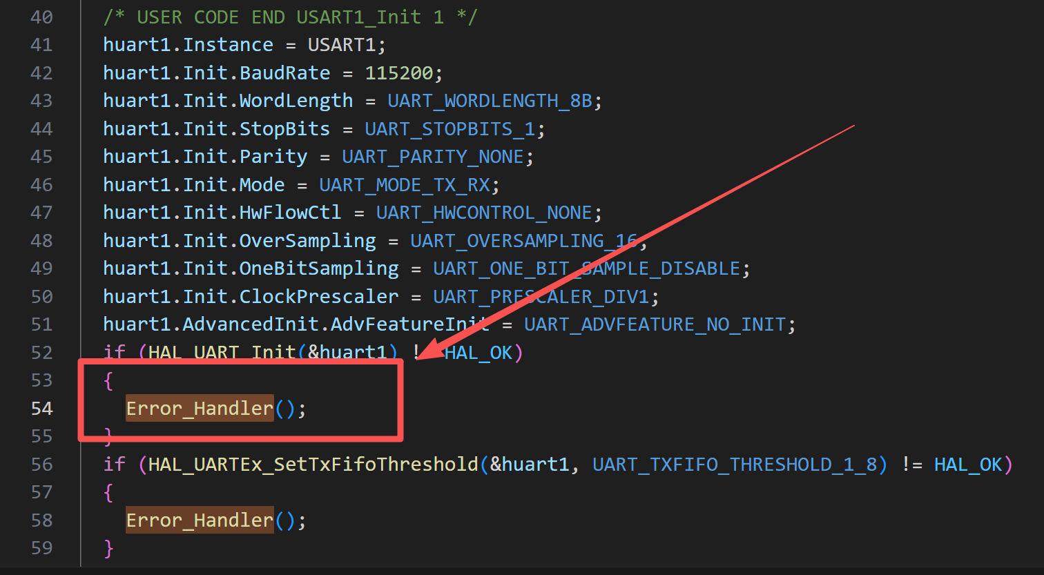

软件错误函数,我能理解,在判断函数返回值等是否执行成功。硬件错误函数,又是什么时候调用的?
351
459
459
发表于 2026-3-17 22:23:23 | 显示全部楼层
类似你的 HAL_UART_INIT() 分支,调用 Error_Handler 函数。
这时候就可以重定向到硬件错误,因为外设初始化都错了。
软件错误是一些你自己的警告日志,比如收到错误帧,switch 进入了 default 分支,这时候用软件错误,打印或者固化记录,但不死循环打断程序运行。只是记录一下意外情况,但这些意外情况不致命,所以不必死机。
