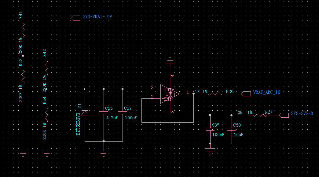

关于 adc 检测, 我的分压使用了2级分压这样检测出来的ad 会不会出现不准或不稳的情况呀 ?
电路如下:
单片机最高检测adc 电压是 3.3v

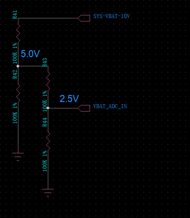

发表于 2026-3-11 09:56:04 | 显示全部楼层
ADC的输入阻抗只有几十K欧,你的电阻分压等效阻抗是也是几十K,误差太大。
建议接个跟随器,或者自己通过校准大体解决误差

发表于 2026-3-11 09:56:23 | 显示全部楼层
你搞笑呢,你标的5V的地方还能是5V么?标2.5V的地方是2.5V?

发表于 2026-3-11 10:18:52 | 显示全部楼层
肯定不准啥,你仿真试一下,将VBAT-AD-IN接一个50K的电阻至地(模拟单片机ADC的内阻)

 楼主| 发表于 2026-3-11 10:20:43 | 显示全部楼层
原则上 10v 电源 一级评分后电压就是 5v, 再对 5v 进行评分 就是 2.5v 鸭 ?

发表于 2026-3-11 10:42:12 | 显示全部楼层
1. 理论和实际有偏差的,元器件也不是完全理想器件,都有精度的。
2 AD的输入阻抗不是无限大,外部分压电阻的值对最终检测值影响很大

发表于 2026-3-11 10:59:27 | 显示全部楼层
hpdell 发表于 2026-3-11 10:53
准备按照 管理员说的搞个 跟随器 试试看
电路一定要按你规定的一级和二级的顺序分压吗?
电路不能先由 R41 和(R43 + R44)分压吗?然后分出来的电压通过 R42 下拉到地,由于下拉到地,所以最终标 5V 的地方实际输出 0V?

发表于 2026-3-11 11:30:24 | 显示全部楼层
我怎么感觉你这个电路分出来,2.5V的地方只有2V

发表于 2026-3-11 12:36:42 | 显示全部楼层
意义在哪里,直接分压不好吗

发表于 2026-3-11 13:01:12 | 显示全部楼层
即使忽略 ADC 输入阻抗,R43+R44=200k,R42//200k=66.7k,ADC的地方也是 2V;再考虑输入阻抗,只会比 2V 更低。论坛元老怎么犯这么低级的错误?

发表于 2026-3-11 13:16:54 | 显示全部楼层
原则上?你这哪有一级、二级,这就是一个电网络,你欧姆定律算算是你想要的那个比例么。还不如直接分压就再加个限幅就完了。

 楼主| 发表于 2026-3-11 14:55:34 | 显示全部楼层
建议接个跟随器,或者自己通 ...
大佬看看是这个搞法不?

发表于 2026-3-11 15:00:51 | 显示全部楼层
hpdell 发表于 2026-3-11 14:55
大佬看看是这个搞法不?
在你所谓的一级和二级之间加射随电路,另外最终的输出嵌位到电源

 楼主| 发表于 2026-3-11 15:11:21 | 显示全部楼层
sdyang 发表于 2026-3-11 13:16
原则上?你这哪有一级、二级,这就是一个电网络,你欧姆定律算算是你想要的那个比例么。还不如直接分压就 ...
直接分压电压比较高呀, 10v, 评分后得 5v, 而单片机 adc 基准使用的是 3。3v, 所以最高输入的 adc 不能够超过 3.3v 吧 ?? 所以目前只能二次分压了呀

发表于 2026-3-11 15:18:13 | 显示全部楼层
hpdell 发表于 2026-3-11 15:11
直接分压电压比较高呀, 10v, 评分后得 5v, 而单片机 adc 基准使用的是 3。3v, 所以最高输入的 adc 不 ...
你只有一种阻值的电阻?为啥必须平分?

发表于 2026-3-11 15:41:38 | 显示全部楼层
你这个算下来ADC那边就只有2V 你再仔细看看

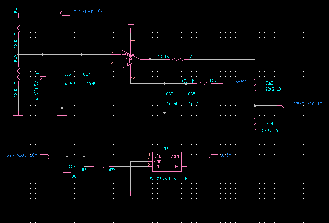

 楼主| 发表于 2026-3-11 16:14:18 | 显示全部楼层
你说的意思是如下的接法吗 ?
发表于 2026-3-11 16:28:32 | 显示全部楼层
首先,可以不用R43和R44的"二级分压",只要R42和R41的阻值满足R42/R41=1/3,VBAT_ADC_IN接在R42和R41之间,此处的电压值就是(10/(1+3))*1=2.5V。其次可以按管理员的建议在这个的基础上,加上个电压跟随器,电压跟随器的输入接到R42和R41之间,VBAT_ADC_IN接在电压跟随器的输出端。

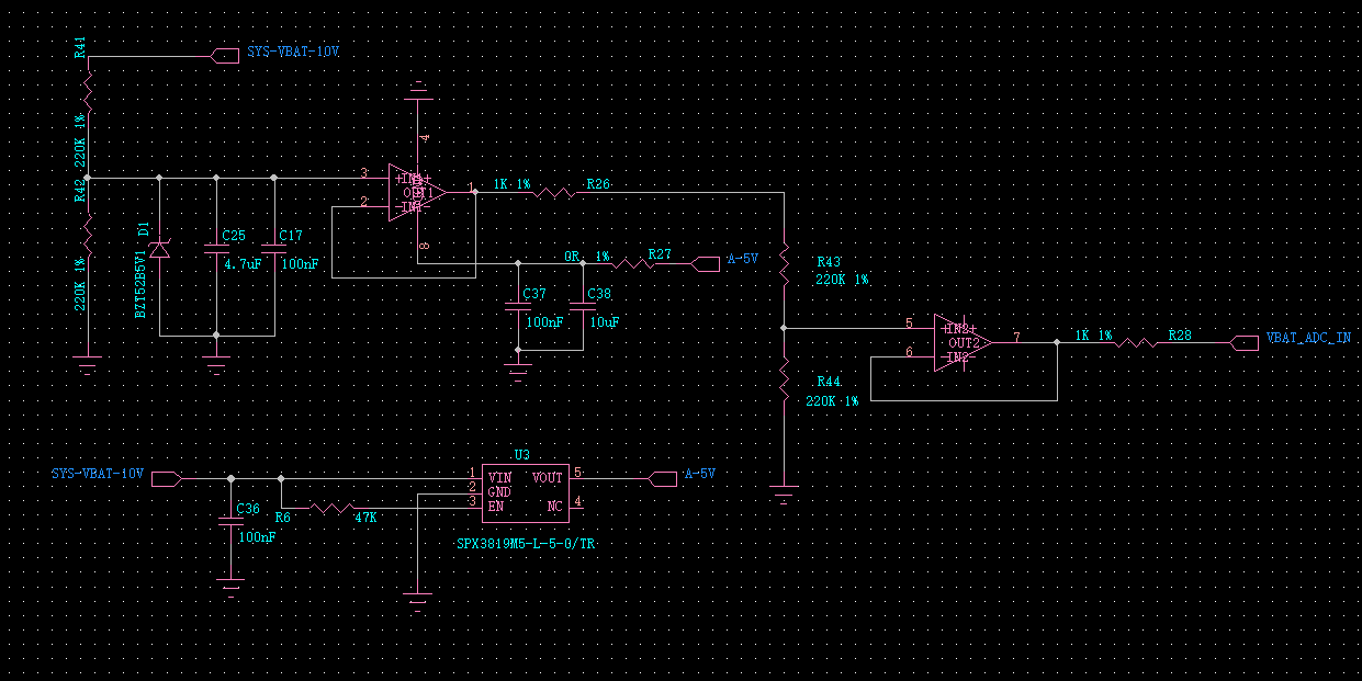

 楼主| 发表于 2026-3-11 17:01:57 | 显示全部楼层
slytherinsun 发表于 2026-3-11 16:28
首先,可以不用R43和R44的"二级分压",只要R42和R41的阻值满足R42/R41=1/3,VBAT_ADC_IN接在R42和R41之间, ...
刚刚又重新修改了一下下:

发表于 2026-3-11 17:20:02 | 显示全部楼层
如果不是说很精确的,用两个电阻分压之后,加个稳压二极管和滤波电容到AD口就够了

 楼主| 发表于 2026-3-11 17:26:32 | 显示全部楼层
到时再看看, 增加 了 跟随器貌似赶脚搞复杂了呀,
如果2个电阻分压的话电阻阻值搞小了也比较消耗电池电量

发表于 2026-3-11 17:29:52 | 显示全部楼层
如果2个电阻分压的话电阻阻值搞小了也比较消耗电池 ...
可以把分压回路的地接到GPIO口,采样的时候输出低电平,不采样的时候设为模拟输入,采样时再大也就几个mA

发表于 2026-3-11 17:39:17 | 显示全部楼层
可以把分压回路地接到GPIO, 采样时输出低电平, 不采样时设为模拟口,可以省电 , 采样电阻设小一点会准一点,耗不了多少电

发表于 2026-3-15 16:17:04 | 显示全部楼层
二级分压搞得有点复杂,如果要取输入电压的1/4,弄4个同阻值同封装的电阻串联分压,再加个跟随器输出到你的ADC采样即可。
