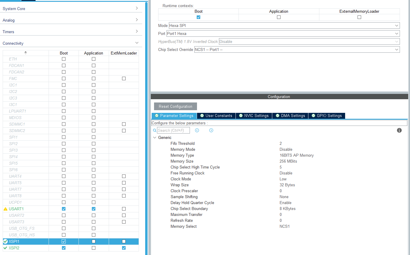

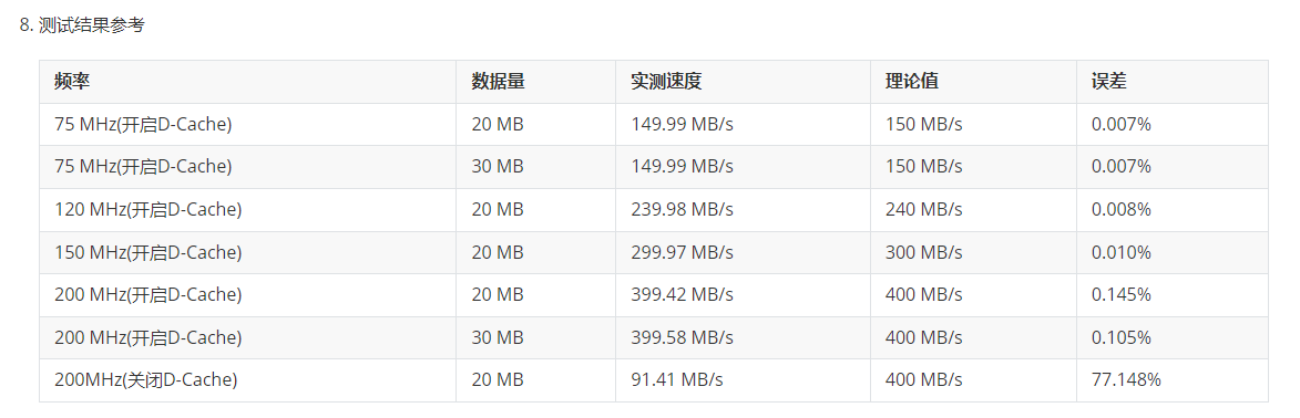

调试了很久的外置flash+psram,今天终于跑通了。
psram: APS256XXN
读速度: 342.44MB/s
写速度: 604.30MB/s
flash:MX25UM25645G
flash读写速度

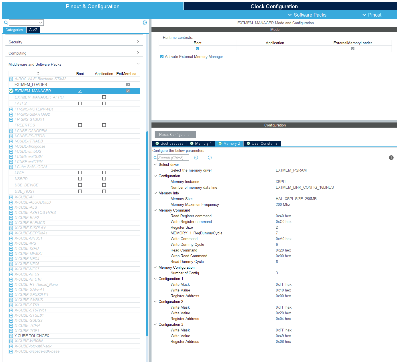

flash读写速度
psram相关配置
psram配置
psram配置
串口打印

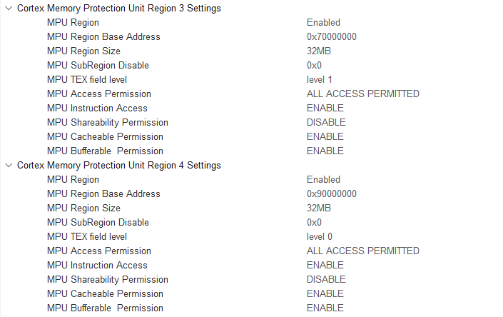

MPU配置
MPU配置
MPU配置

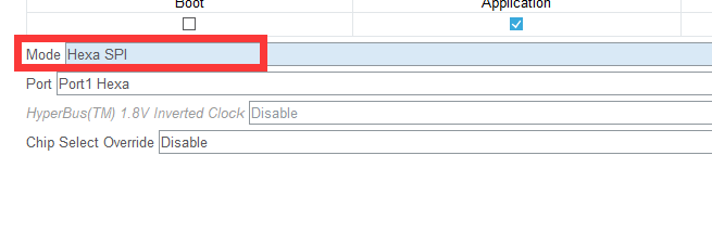

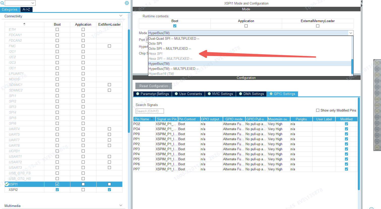

发表于 2026-5-14 20:36:40 | 显示全部楼层
我这怎么选不中这个Hexa SPI?
38
68
68
 楼主| 发表于 2026-5-16 11:04:38 | 显示全部楼层
逍遥天尊 发表于 2026-5-14 20:36
我这怎么选不中这个Hexa SPI?
Mode要设置为Hexa SPI才能选中Hexa SPI
