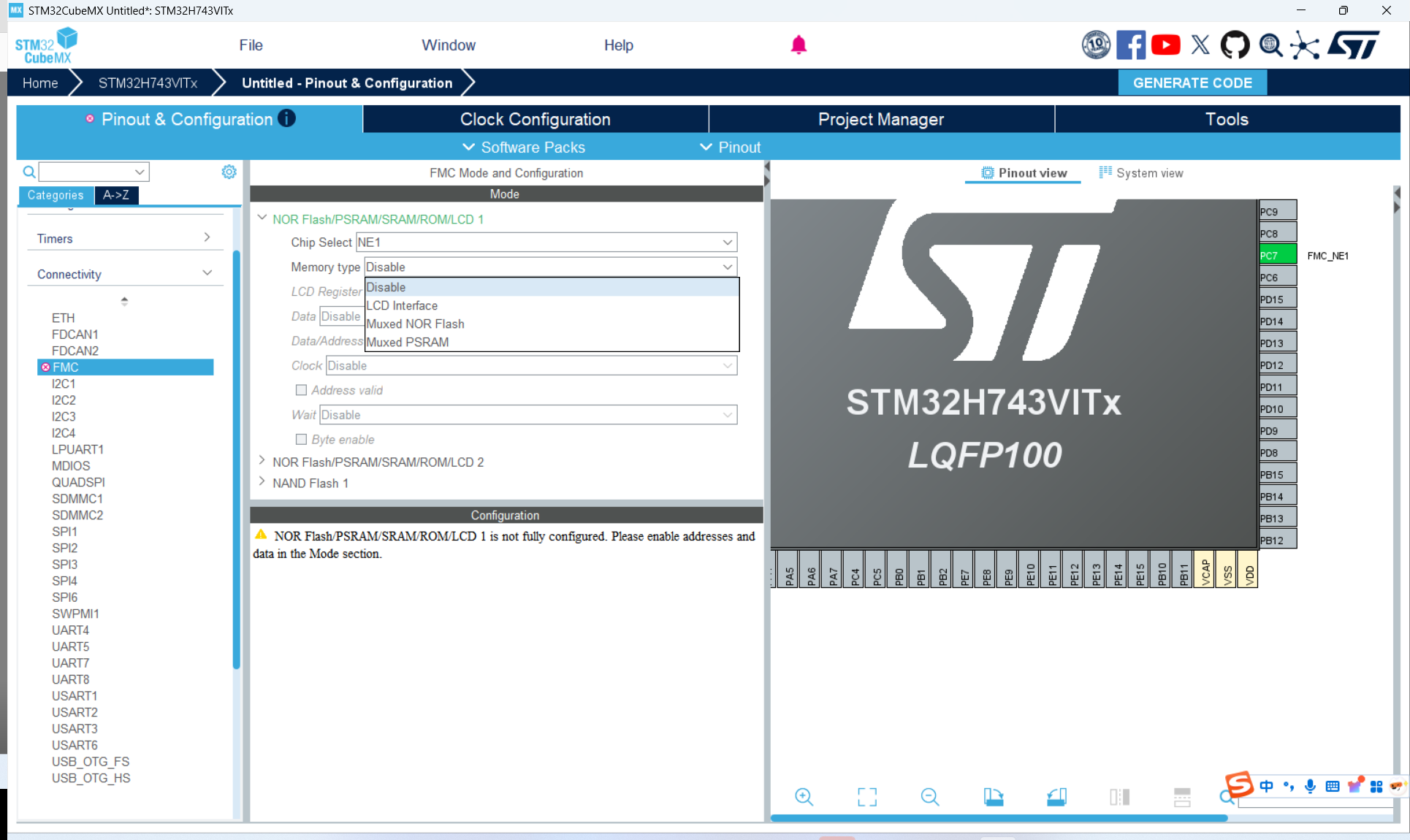

我想实现高速读取单通道的数据,公司选用的芯片是LTC2202,是一款10Mhz的并行16位ADC。我这边不会FPGA,想用STM32H743VI去实现,请问FMC是否可以?CUBEMX又该如何配置?

没问题,教程第76和77章节及其配套例子,我们是驱动的AD7606,可供参考

使用TIM定时触发,DMA搬运PB端口数据,10M应该没问题。
