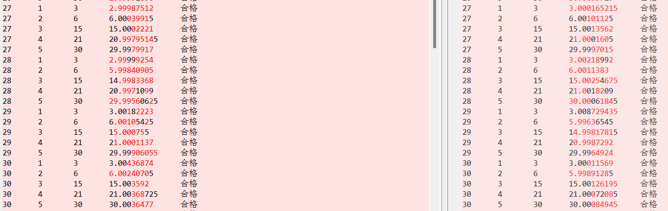

产品的主要功能是给电池做充放电测试的,CAN通讯收发数据,充放电控制流程为:定时每50us执行一次采集-读取内部ADC数值-PID计算-更改PWM占空比。使用片内+片外flash的形式,STM32H750VBT6 + 恒烁的片外flash ZB25VQ16C,通过片内的bootloader跳转到片外执行。问题现象是不涉及控制流程的程序修改,比如加个无关的函数,修改后会导致某些设备输出的电流值比修改前上升或者下降几十mA,而有的设备电流输出值没变。大批量生产定标的产品,升级程序之后有的产品精度不准了,再修改程序,不会变化的产品还是不会变化,会变化的产品仍然会现象不同的变化。

写一下目前排查的进度,把之前的定标版程序和修改后的程序从片外改到片内,定标版的精度依旧都合格,修改后的程序还是不合格的依旧不合格。又取消了把函数搬运到RAM里运行,现象还是一样的。现在在一点一点的把定标版程序改到修改后的程序,看哪里的改动影响最大,或者还是增加一个函数就有变化。还有就是发现使用的HAL库不是最新版,我替换成最新版V1.12.1的再对比一下。
