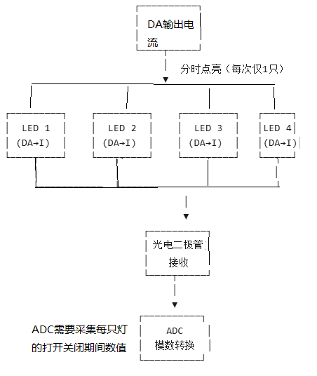

硬件是DA输出电流控制4只LED且每次只点亮一只LED。仅用一路PD接收LED发来的光强。需要接收未打开时对应LED的AD值及打开后的AD数值。
目前我用的方法是开两个任务一个任务一直接收ADC的值并通关信箱发送接收并滤波后的AD值。另外一个任务是 第一路--等待--采集-开灯--等待--采集---LED关灯--》第二路--等待--采集-开灯--等待--采集---LED关灯
但感觉任务划分的不太好。麻烦您帮看看是否有更好的划分方法,麻烦了

不好意思,我没有表达清楚。重新总结如下
LED驱动方式:DA输出电流控制LED的亮度,4只LED采用分时轮流点亮的工作模式——即任意时刻仅有一只LED处于点亮状态,其余三只均熄灭。
光信号接收:单路PD同时"面向"4只LED,根据时序依次接收当前点亮LED的光强。
我开了两个任务 任务A:持续执行光强采样,并将原始数据实时推送至任务B。任务B:管理LED的开关时序,并根据当前状态接收、分类存储邮箱数据。
但我绝对这么划分对同步性不好,所以麻烦您帮看看有没有更好的划分方法
124639
发表于 2026-3-7 09:50:58 | 显示全部楼层
sss3s 发表于 2026-3-6 09:53
不好意思,我没有表达清楚。重新总结如下
LED驱动方式:DA输出电流控制LED的亮度,4只LED采用分时轮流 ...
单独一个任务里面做个状态机是不是更好些

 楼主| 发表于 2026-3-9 13:15:30 | 显示全部楼层
eric2013 发表于 2026-3-7 09:50
单独一个任务里面做个状态机是不是更好些
嗯,的确更简洁。本来还在想要不要用信号量同步。
