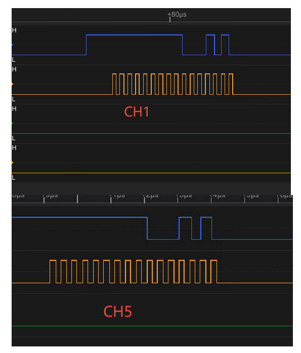

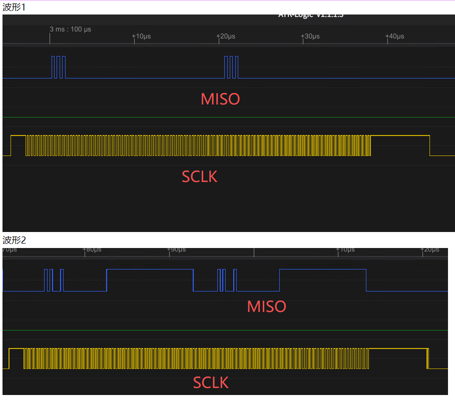

通过逻辑分析仪抓取spi4的CS、SCLK、MISO的波形,发现AD7606输出的数据就是不对的,前四个通道覆盖了后四个通道的值
下图是抓取的SCLK与MISO的时序图。
调试了一天,找不到原因,哪位大佬知道

还有个奇怪的现象:
给AD7606的不同输入通道,分别施加一路电压,得到的结果如下:
CH1输入,CH1采集正常,CH1=CH5
CH2输入,CH2采集正常,CH2=CH6
CH3、CH4输入,无法读取,都是0
CH5输入,CH5无法读取,输入值在CH3=CH7这两个通道上
CH6输入,CH6无法读取,输入值在CH4=CH8这两个通道上
CH7、CH8输入,无法读取,都是0
 楼主| 发表于 2026-3-6 10:52:33 | 显示全部楼层
感谢大佬,芯片用成4通道的了
