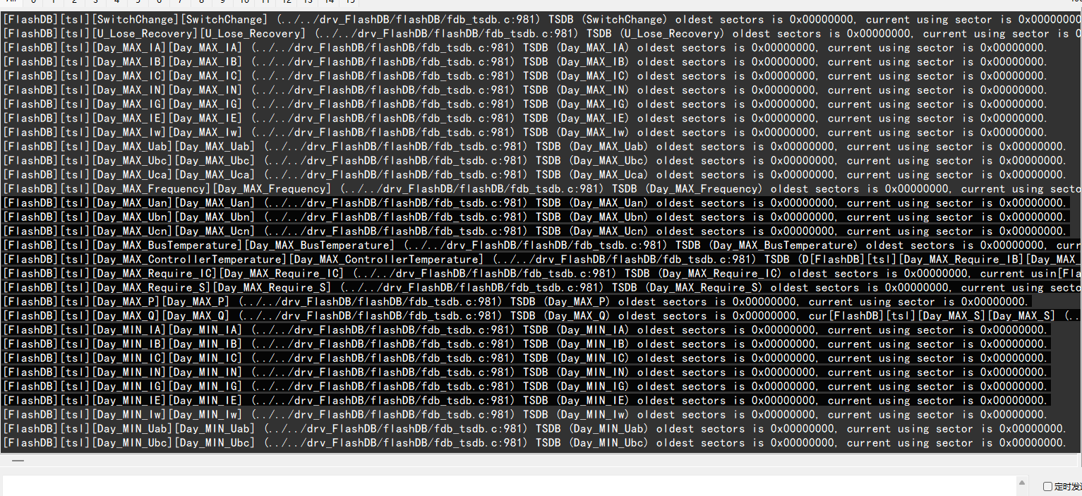

 楼主| 发表于 2026-3-4 08:19:12 | 显示全部楼层
我试了下 在仅复制单页的RTT打印是可以通过 左键选中, 但是一旦跨页的话 , 就无法选中了

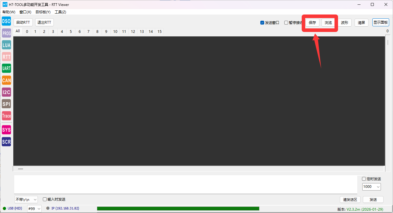

发表于 2026-3-4 09:40:35 | 显示全部楼层
这个根本原因是,这个不是编辑框,是画布,作用是疯狂的数据刷新的时候字符不会撕裂闪烁。
但复制的时候不能随着滚动条一起滚动复制。
解决办法
1、如果要当前页面复制更多,按住crr键缩放字体,变小后,可以复制更多。或者手动滚动下滚动条来复制下一段。
2、如果要复制更多,点击这里保存,去txt文件里面复制即可
26
