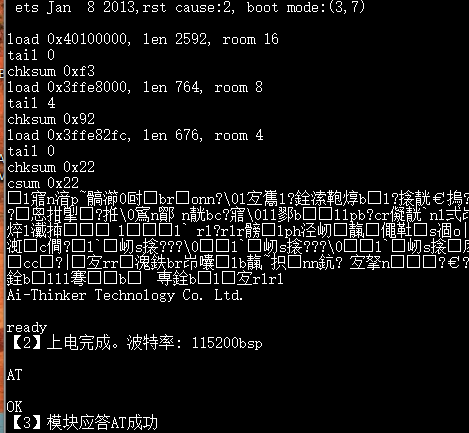

初始化是 ok 的 :
init-ok.png 这个初步说明 esp8266 链接是基本成功的,

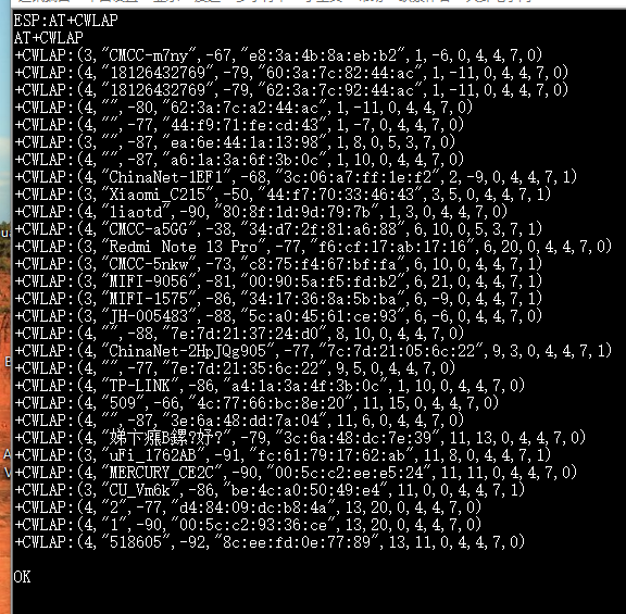

发送指令 AT+CWLAP  获取 热点 :

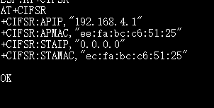

发送指令 AT+CIFSR  获取 ip :
貌似可以获取到2个段位的ip,  链接 2个段位的ip 我都试过了貌似都不行, 这说明什么情况呀 ?

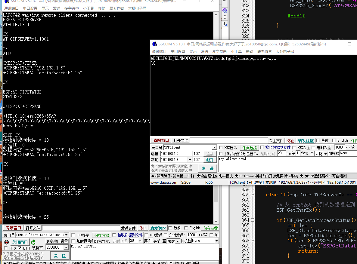

貌似初步成功了, 不容易呀
