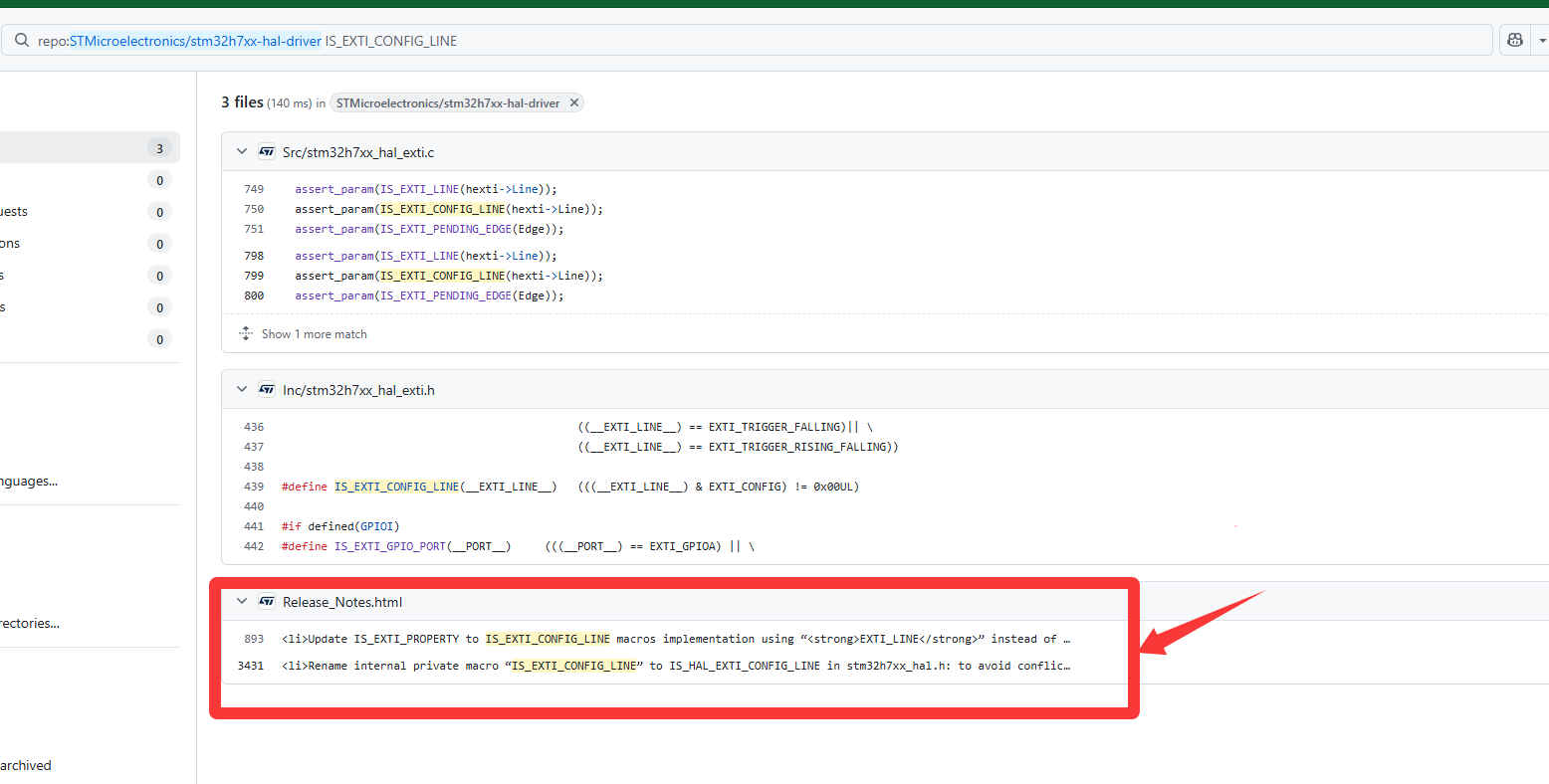

H743的#include "stm32h7xx_hal.h" 里定义了  #define IS_EXTI_CONFIG_LINE(LINE) ------,
在stm32h7xx_hal_exti.h 头文件里也定义了  #define IS_EXTI_CONFIG_LINE(__LINE__),重定义了
新版HAL对此的解决办法
