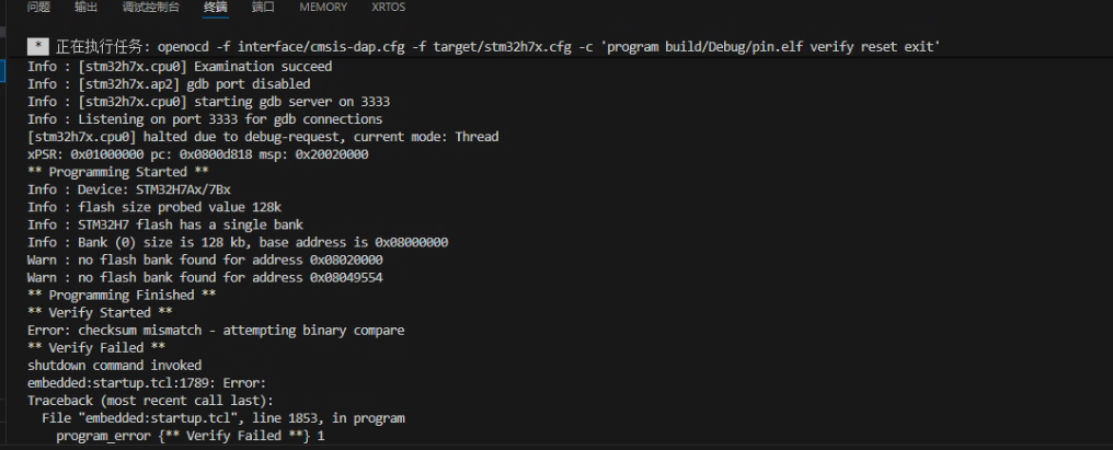

 楼主| 发表于 2026-2-28 14:37:18 | 显示全部楼层
这个是报错

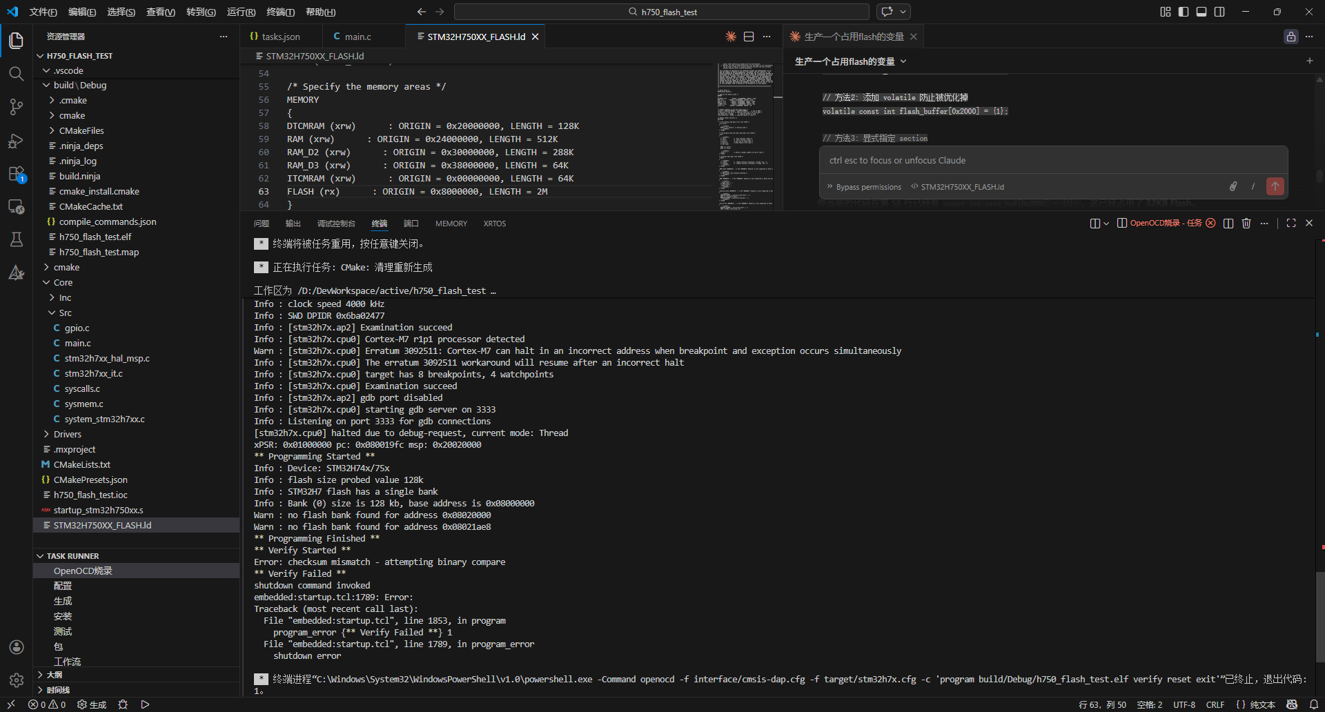

 楼主| 发表于 2026-2-28 15:11:35 | 显示全部楼层
这个是h750测试

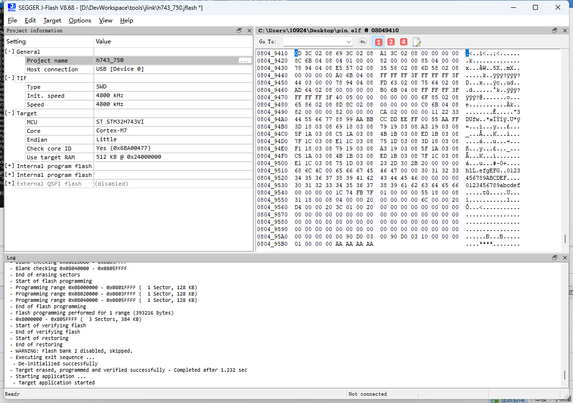

 楼主| 发表于 2026-2-28 15:23:34 | 显示全部楼层
h750使用jflash是可以编程11128kb之后的,不知道Openocd有没有办法实现

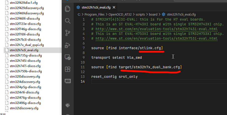

发表于 2026-3-4 10:47:10 | 显示全部楼层
annian 发表于 2026-3-4 08:51
找了没有芯片级的cfg
H750可以用 :openocd -f stm32h7x3i_eval.cfg 或者 st_nucleo_h743zi.cfg
H7B0 看看能不能用 stm32h7b3i-disco.cfg
