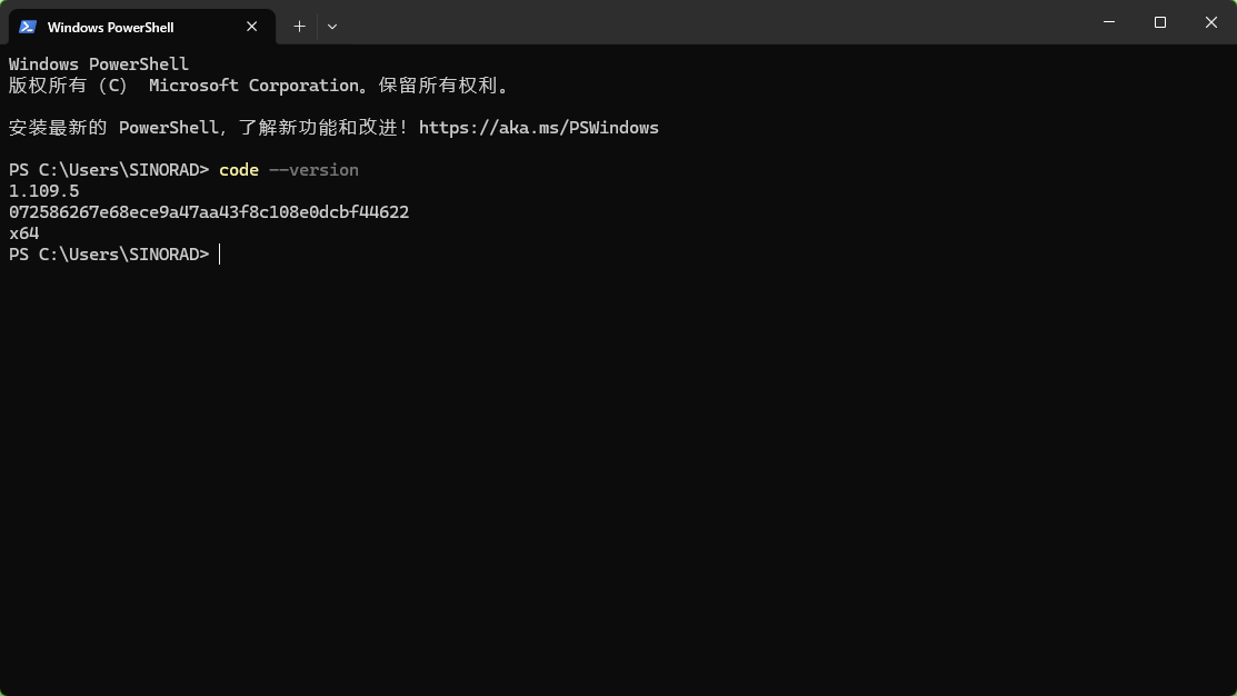

我的也是这个版本,有这个右键菜单的呀
124631
发表于 2026-2-26 00:24:11 | 显示全部楼层
我是109.5,实测正常
16

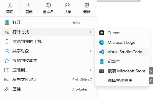

 楼主| 发表于 2026-2-26 10:55:09 | 显示全部楼层
eric2013 发表于 2026-2-26 00:24
我是109.5,实测正常
文件确实还可以通过code打开,文件夹不行,真没有,安装的时候都没这个选项

几乎可以确认,win11 25H2 + VSCODE 1.109版本存在兼容性问题(或许我是倒霉蛋,反正我电脑上是有问题),github上相关讨论的结果最后都导向\CLSID\{86ca1aa0-34aa-4e8b-a509-50c905bae2a2}这个注册表项,在HKCU,HKLM,HKCR中都可能出现,我重新安装了系统,没有使用任何右键菜单修改工具,这个项就出现在HKCR下了,还不让删,好烦
29
41
41
 楼主| 发表于 2026-2-27 00:36:48 | 显示全部楼层
因为109版本的vscode把通过code打开移动到了win11默认菜单样式中,经典样式中移除了。。。。如果使用任何右键菜单样式修改工具,都可能会在HKCU注册表路径下添加86ca1那个傻逼注册表项,然后不知道这玩意有啥bug,这个项存在的时候tm默认菜单样式中也没有通过code打开
