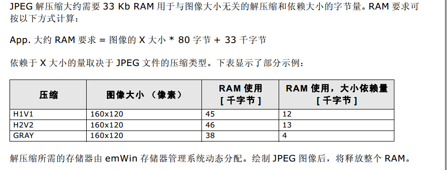

这些JPEG,GIF,PNG等比较占用RAM,具体占用的大小在手册这里有说明,比如JPEG,本身的解码算法还有占用几十KB
