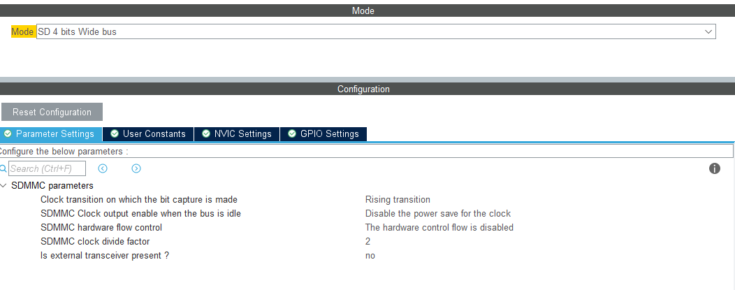

  • 接口配置: SDMMC1 (4-bit 模式)
  • 存储介质: 森秀micro SD 8G,已经使用站内sd card formatter格式化过

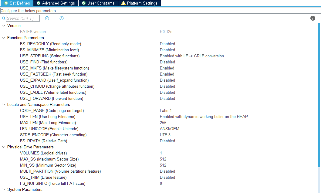

2. 软件环境
  • IDE: VS Code (搭配 CMake/Makefile)
  • 固件库: STM32Cube_FW_H7_V1.12.1
  • 文件系统: FatFs R0.12c
  • 关键配置: 开启 Internal DMA (IDMA)

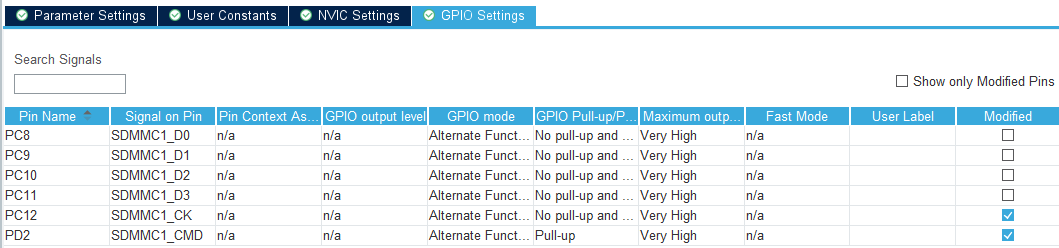

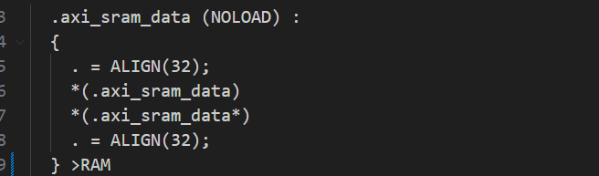

4. 已尝试的调试步骤
  • 内存配置: 根据论坛文件v7_025中的 demo_sd_fatfs配置了 AXI-SRAM 区域的 MPU。
  • 硬件层面: 尝试更换了 SD_CLK 引脚的上拉电阻阻值。
  • 软件配置: 在 CubeMX 中将 SDMMC 时钟引脚设为上拉模式,且SDMMC各个引脚速度均设为Very High。
5. 开发板原理图
6.配置以及部分代码
麻烦各位大佬路过有空看下,搞了好几天了。。。
