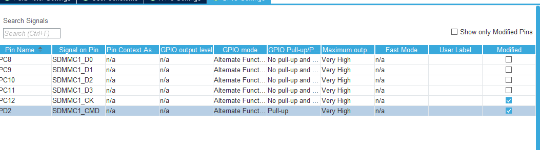

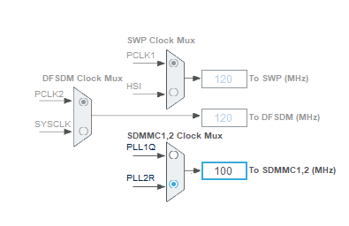

  • 软件配置: 在 CubeMX 中将 SDMMC 时钟引脚设为上拉模式,且SDMMC各个引脚速度均设为Very High。

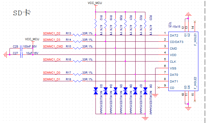

5. 开发板原理图

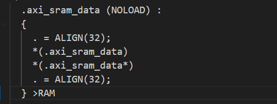

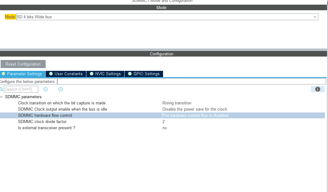

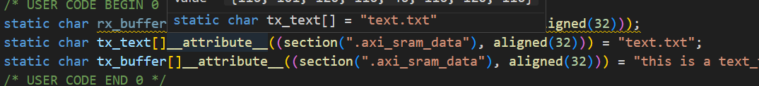

6.配置以及部分代码

1、主RAM空间改成仅分配一个AXI,其它的任何RAM空间都不要在分散加载文件里面设置,确实RAM问题没有问题。
2、然后ST支持带DMA和不带DMA两种API的,测试下不带DMA的正常不,正常后注意IDMA要4字节对齐问题。注意这里的4字节对齐是你的底层接口函数里面操作IDMA时给的缓冲地址要对齐。

感谢硬汉哥大佬,我把AXI设置为主ram,不用dtcm后就可以正常使用iDMA了
