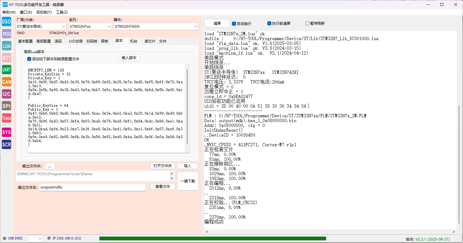

实现机制:
直接对芯片UID进行签名,将签名作为"芯片证书"
1、原始UID → 签名 → 带签名的UID → 存储到芯片
验证时:验证签名 + 检查UID是否匹配

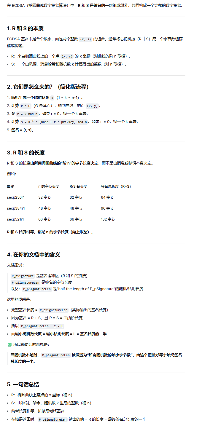

2、ECDSA是基于椭圆曲线密码学的数字签名算法,用于验证数据的真实性和完整性。它比传统的RSA更安全且密钥更短。
2026-04-10已经实现
H7-TOOL脱机烧录的UID签名操作说明,采用ECDSA SECP256R1验证,哈希值计算使用的SHA224(2026-04-10)

已经移植好,实测下效果。

2026-02-24
初步已经验证完毕,剩下就是公钥,随机生成和私钥怎么配合TOOL的脱机烧录。
124403
 楼主| 发表于 2026-2-25 00:44:30 | 显示全部楼层
ECDSA签名的私钥公钥生成,签名和校验LUA函数都已经注册
124403
 楼主| 发表于 2026-2-28 00:20:56 | 显示全部楼层
2026-02-28 已经实现
实现H7-TOOL脱机烧录ECDSA数字签名算法对目标芯片做UID签名(2026-02-28)
https://forum.anfulai.cn/forum.php?mod=viewthread&tid=131058
